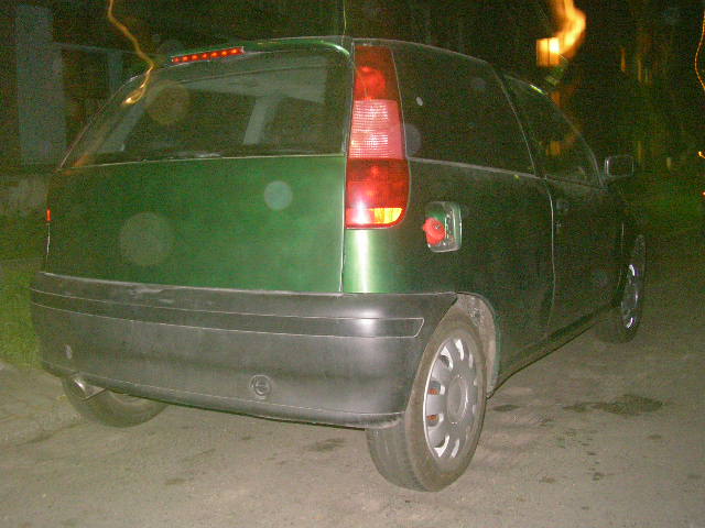

Jestem zadowolony ani jednego zacieku i brak różnicy w odcieniach, po malowaniu na klapie zrobił się pył ale po zaschnięciu wziąłem czystą szmatkę i go starłem.
jutro zmatuję ten lakier co jest i nałożę jeszcze raz i zraz potem bezbarwny

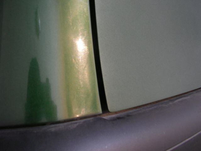

Można powiedzieć że się udało, wszystko było cacy do czasu aż nie zacząłem kłaść lakieru bezbarwnego crazy.gif, po tym zabiegu element zrobił się bardzo matowy.
Tak wygląda po malowaniu samym lakierem
A tak po L.bezbarwnym
teraz wiem że trzeba to polerować tylko powiecie jak
niezależnie od tego czy to spray czy pistolet efekt powinien być podobny, czyli większa głębia koloru niż na starym lakierze,
żadne jakieś zapylone elementy....

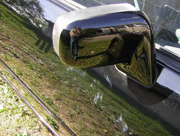

przykład "w miarę" dobrze położonego klaru:
> malować trzeba się nauczyć i nie zrobi się tego w dzień ani rok ani
> za 5 lat...
