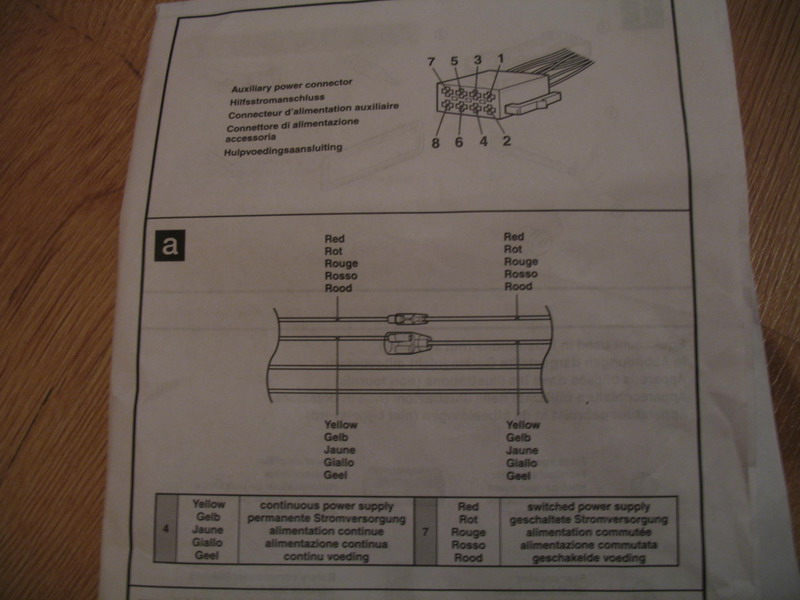

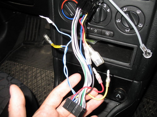

Dobra, poddaje sie!
Załączam zdjecie mojego systemu podlaczenia i opcje podlaczenia z manual radia...

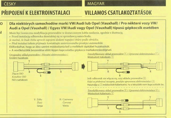

Opcja a - radio sie resetuje (nie pamieta ustawionej godziny i stacji), wyciagniecie klucza wylacza radio;
Opcja b - radio sie NIE resetuje, wyciagniecie klucza wylacza radio;
Opcja c - wyciagniecie klucza wylacza radio; radio zresetowalo sie po bodajze 2 wyciagnieciu kluczyka (!!!)
Co robic?
W załączniku screene z manuala (opcja a)
Opcje podłączenia b i c. Pomóżcie!
