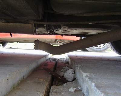

kilkanaście dni temu miałem małą przygodę
jadąc w trasie "wyrwała" mi się rura wychodząca z tłumika
środkowego w kierunku końcowego
widać na fotkach
niestety, ciężar ostatniej rury i tłumika końcowego
znacznie nadwyrężył wieszaczki (wszystko się opuściło)
i tu pytanie: czy do astry F są jakieś standardowe mocowania wydechu?
tzn. chodzi mi o to, czy do wszystkich silników,
rodzajów karoserii jest to samo?
zauważyłem, że środkowy tłumik "wisi" na 2 wieszakach,
a tylny na jednym ale takim "podwójnym"
wybieram się polatać po sklepach zaraz, więc proszę
o podpowiedzi
a może pasuje coś od innych marek?
Wydaje mi się że wieszaki do wydechu są poprsotu do konkretnej marki (np. opel astra F) i silnik, czy karosria chyba nie ma wpływu na ich rodzaj. Chociaż czy w sedanie będą te same co w hatchback'u hmm.gif
> Ale sobie ała zrobiłeś
zaraz po zrobieniu fotek wyjąłem całość (od środkowego do końca)

rozwiń nazwę "podwójny" ?
Ja swój oglądałem i byl raczej "pojedynczy"?
p.s. a co - pochwale sie - wczoraj odkolegowała mi się obejma, więc
strumienica, nowy środkowy, samoróbka końcowy = autko chodzi jak nowe zlosnik.gif
środkowy tłumik mam podczepiony wieszakami od forda (takie czerwone) . Efekt jest taki , że cały wydech jest nieco wyżej a tłumik środkowy nie wystaje tak bardzo poza obrys podwozia ok.gif
zanabyłem w toruńskim ARPOL-u wieszaczki
do środkowego 2x6,45 zł
do końcowego 7,82 zł
razem: 20,72 zł zlosnik.gif
