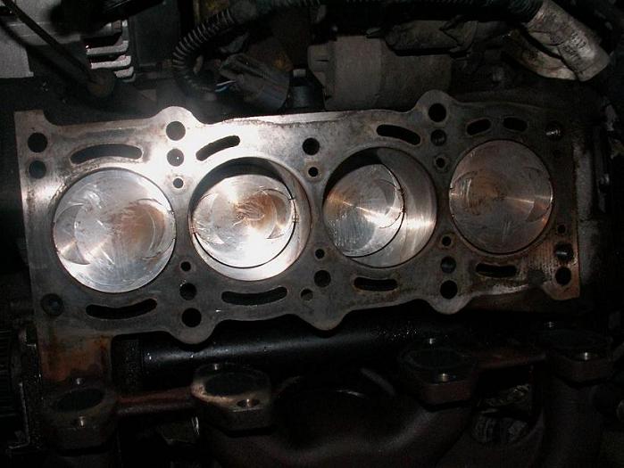

pozdr.
> a to sa wklesle czy plaskie
> pozdr.
pod tym kątem wyglądają na płaskie...
czyli to nie chodzi o wyfrezowania pod zawory tylko o cale denko? na foto tloki od 1,1MPI ok.gif
pozdr.
> pozdr.
podcięcia na zawory to jedno a ksztaut denka to drugie, jak wyszczszcze to co mam to poribie fotki ok.gif
