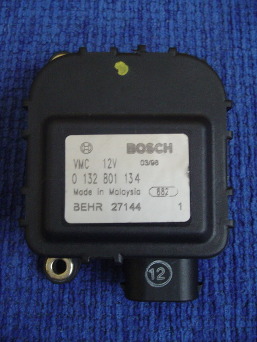

Witam wszystkich padł mi silniczek obiegu wew-zew. , próbowałem go reanimować ale nic z tego mad.gif. Wymontowałem i oto ukazał się taki element (w załączniku) o nr. 0 132 801 134 BOSCH VMC 12V ale moje zdziwienie było jak się okazało że nie ma go w EPC anie na stronie OPLA -części katalog. Może ktos wie jaki jest jego prawdziwy nr. bo chyba to nie ten klnie.gif Zna może ktos cenę tego czegoś ?
Ja naprawiłem silniczek, który jest w tym pudełeczku i zabezpieczyłem go przed ponownym uszkodzeniem. Skorzystaj z wyszukiwarki (po nicku), bo nieraz o tym pisałem.
Cały modułek kosztuje dużo, chyba ok. 300 zł w serwisie, gdzieś czytałem... lepiej naprawić.
Popytaj na allegro gości którzy sprzedają części z AII napewno mają, a ceny wachają się od 50-100zł - trzeba się targować tylko uważaj bo można trafić taki sam jak juz masz.
Nowy można kupić za 250zł

Właśnie o to chodzi że silniczek nie chce sie odezwać wcale buu.gif , były przeprowadzone próby jego uruchomienia ale nic z tego. Czytałem twoje i nie tylko wypowiedzi nt. silniczka i jego naprawy ale rady się nie przydały a SZKODA klnie.gif
U mnie też przy pewnych ustawieniach odklejonego magnesu silnik nie pracował. Po przekręceniu zaczął działać. Ale mozliwe jest, że twój całkiem padł. Sprawdź omomierzem uzwojenia wirniczka i wszystko będzie jasne. Pozdr.

Nowy siłownik Boscha możesz kupić w sieci Fota a tu masz adresy www.fota.pl/fota_pl/web/pl/adresy/ za jedyne 109 zł orginał. Myślę że w tym wypadku nie warto kupować używki. W serwisie za ten sam krzyczą 270 zł. Myślę że pomogłem.
Wielkie dzięki, ja właśnie odebrałem swój silniczek ze sklepu ( czas oczekiwania 1 dzień) za 120 zł orginał Boscha z gwarancją 1 roku. Uf HURAAAAAAAAAAA yay.gifbrawo.gif Tylko czemu ta sama części kosztuja w ASO Opel 253 zł klnie.gifklnie.gifklnie.gif
