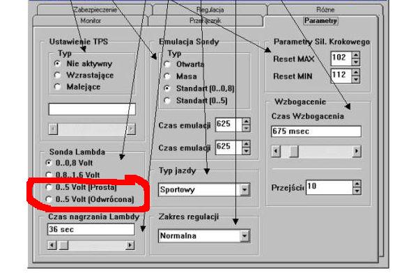

Pomijając wysokość napięcia to wykres jest dobry dla sondy typowej 0-1V, a nie dla 5-0V. Masz Bingo-M, więc sprawdź sobie w konfiguracji typy sondy lambda. Jest tam opcja wyboru typu sondy jaka jest w danym silniku w którym chcemy przeprowadzić regulację.

Ha ! A to cytat z instrukcji STAGa
UWAGA ! Typ sondy ( standard lub rezystancyjna +,- ) nie jest rozpoznawany automatycznie .Po KONFIGURACI naley te parametry wprowadzic recznie w zakładce PARAMETRY ( np. OPEL OMEGA , sonda 5V , rezystancyjna + )

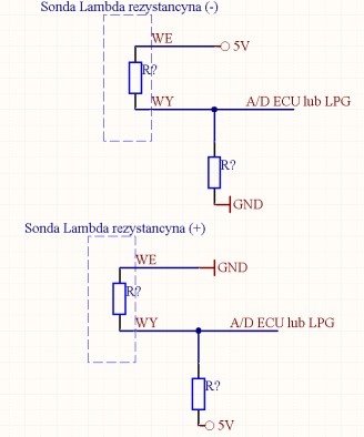

w X18XEV i X18XE jest chyba tak samo to znaczy sonda ma z jednej storony podane +5V (z ECU) a z drugiej storny pobierany jest sygnał. Now właśnie ale czy ECU mierzy sugnał między masą i wy. sondy czy miedzy tym +5V a wy. sondy.
Wartości napięć zawsze są określane względem masy. To że podaje się 5V wynika z tego, że jest budowany dzielnik napięciowy bo sonda jest rezystancyjna czyli działa jak rezystor o zmiennej rezystancji. To dla mnie akurat jest dość jasne. Tak zapewne wygląda podłaczenie elktryczne jak na schemaciku. Jak źle dedukuję niech mnie ktoś poprawi.
Jest zdaje się tak jak na Twoim drugim rysunku. ECU podaje 5V przez swój wewnętrzny rezystor o znanej rezystancji (znanej dla programu w ECU) i przez sondę na masę. Gdy sonda ma bardzo dużą rezystancję odczyt będzie bliski 5V, gdy rezystancja sondy będzie mała odczytywane napięcie będzie bliskie masy.
No właśnie wersje są dwie rozwiązania oznaczane (+) lub (-) (obciążenie do masy lub + , choc się teraz zastanowiłem czy to aby nie przypadkiem +12V ?) niezależnie czy sonda jest normalna czy odwrotna.
