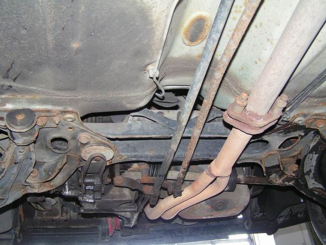

Dodam tylko, ze u mnie jest lewarek na sztywna. Tzn 2 takie prety z koncówkami w ksztalcie kulek. Napewno wszycy wiedza o co chodzi.
> Takie pytanko. Czy ten zestaw pasuje do mojego Uno podanego w profilu
> http://www.allegro.pl/item130240759_zestaw_naprawczy_dzwigni_zmiany_biegow_fiat_uno.html
Z tego co widzę w profilu, to Kolega ma ten sam model uniaka, który ja posiadałem smile.gif - tam "cięgna" są pod podłogą: dwa "pręty".
Ten zestaw jest przeznaczony własnie do modelu z takimi cięgnami waytogo.gif
> ja posiadałem - tam "cięgna" są pod podłogą: dwa "pręty".
No to kozacko zeby.GIF ! Dzieki brachu za poscika zeby.GIF !

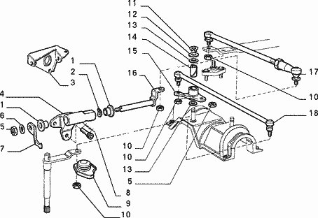

Witam podłączę się do tematu czy ten zestaw pasuje do mojego typu patrz foto z katalogu

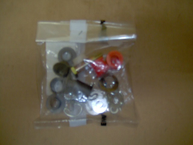

Znalazłem jeszcze inny zestaw na allegro chyba jest w nim więcej elementów patrz foto w załączniku.Czy te tulejki wchodzą może na element nr. 10 i 15 z katalogu,
bo u mnie tam właśnie są luzy?
Niestety - ten zestaw nadaje się tylko do starszego typu, czyli dwa wodziki pod podłogą.
> To jest ten sam zestaw, który był wczesniej omawiany
Dzięki za info niepotrzebnie wydałbym pieniadze !

> Witam
> A jaki zestaw naprawczy będzie najlepszy do tego typu układu zmiany
> biegów ??
> - Taki zestawik
No niezupełnie taki. Jak się nadziałem i taki kupiłem i brakowało mi najbardziej zużytej części. Tych dwóch tulejek. NA szczęście miałem gdzie dotoczyć smile.gifLepszy będzie ten
> miałem gdzie dotoczyć Lepszy będzie ten
Dzieki za informacje. te wszystkie części zamienne są plastikowe ?? A jak jest oryginalnie , tez plastik ? Czy wymiany dokonuje sie pod autem czy jest cos co trzeba zrobić od góry (od kabiny) ?
wiekszosc pod autem czesc od komory silnika łatwiej
ten zestaw co podał cichy1981 odpowiedniejszy bo wlasnie sa te potrzebne tuleje rozciete smile.gif
Oryginały są plastikowe i zamienniki też. Wszystko robi się pod autem. Najlepiej z kanału.
