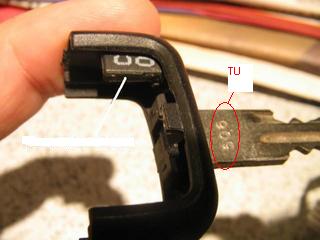

Numer na kluczyku
posłużyłem się zdjęcie kolegi ( z wątku o imobilaizerze )

> pewnie nr grota - wzoru na grocie ...

tez mam 506

adam opel tak oznacza na kluczyku jego profil tzn 506 to profil klucza o symbolu S
706 to profil H
były jeszcze kiedys stosowaneprofile D ale nie pamiętam oznaczenia literowago
obecnie jest stosowany w Astrach III profil Y ale symbolu hmm.gifniewiem.gif
po symbolu profilu następuje 4 cyfrowy kod (zapisany w CAR PASS, znany dla fabryki) po ktorym można zamówić duplikaty
