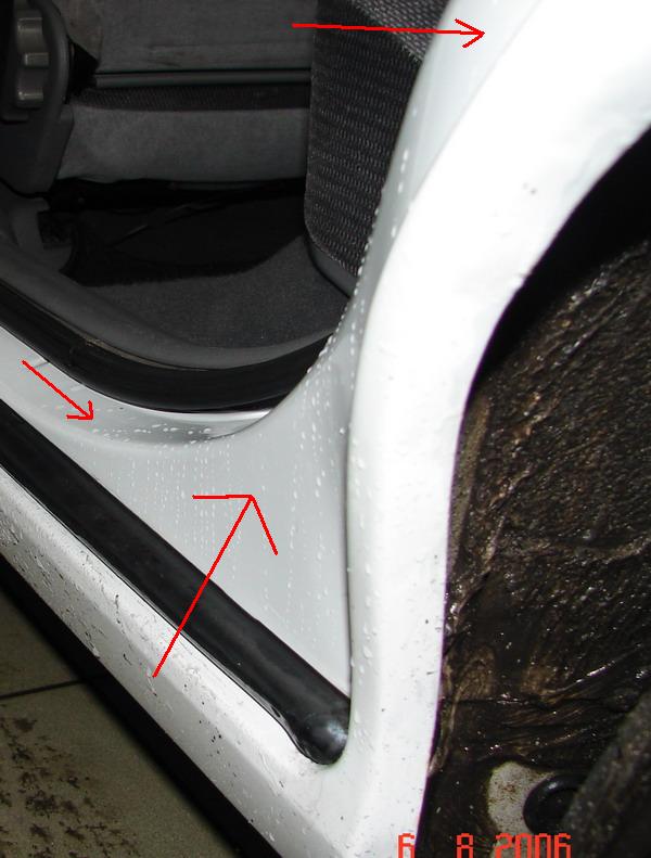

Ci co jej nie mają nie wiedzą co tracą wink.gif Doskonale zabezpiecza przed przedostawaniem się kurzu do wnetrza auta - mam na myśli szczególnie te mejsca przy tylnym siedzieniu, gdzie zamocowany jest "skobel" zamka tylnych drzwi i wogóle wszędzie "przed" uszczelką drzwi. Mówię o tym:
Tu zawsze jest czysto i nikt nie brudzi ubranka podczas wsiadania. Widać zresztą na focie, że próg jest brudny a miejsca wskazane strzałką białe i czyste.
Kiedy pierwszy raz ściągałem te listwy obawiałem się, że zastanę tam kupe rdzy i nic więcej smile.gif O dziwi jest zdrowo.

Nie zakładalem, było. Nie wygląda na "dokładane" bo te "grzybki" na których siedzi listwa są pomalowane wyraźnie jednocześnie z całym samochodem smile.gif Zresztą ta listwa to nie jakiś ewenement. W wielu astrolotach ją widziałem.
