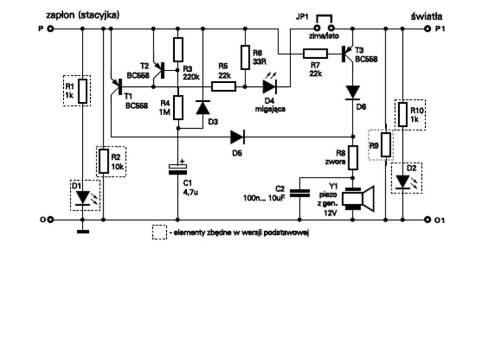

tutaj masz schemat. uklad to kit avt 2457.
no niestety nie moge znalezc ceny tego kitu :/. ale zmontowanie tego nie powinno nastreczac trudnosci. bo nawet ja bym to sklecil zeby.GIF
