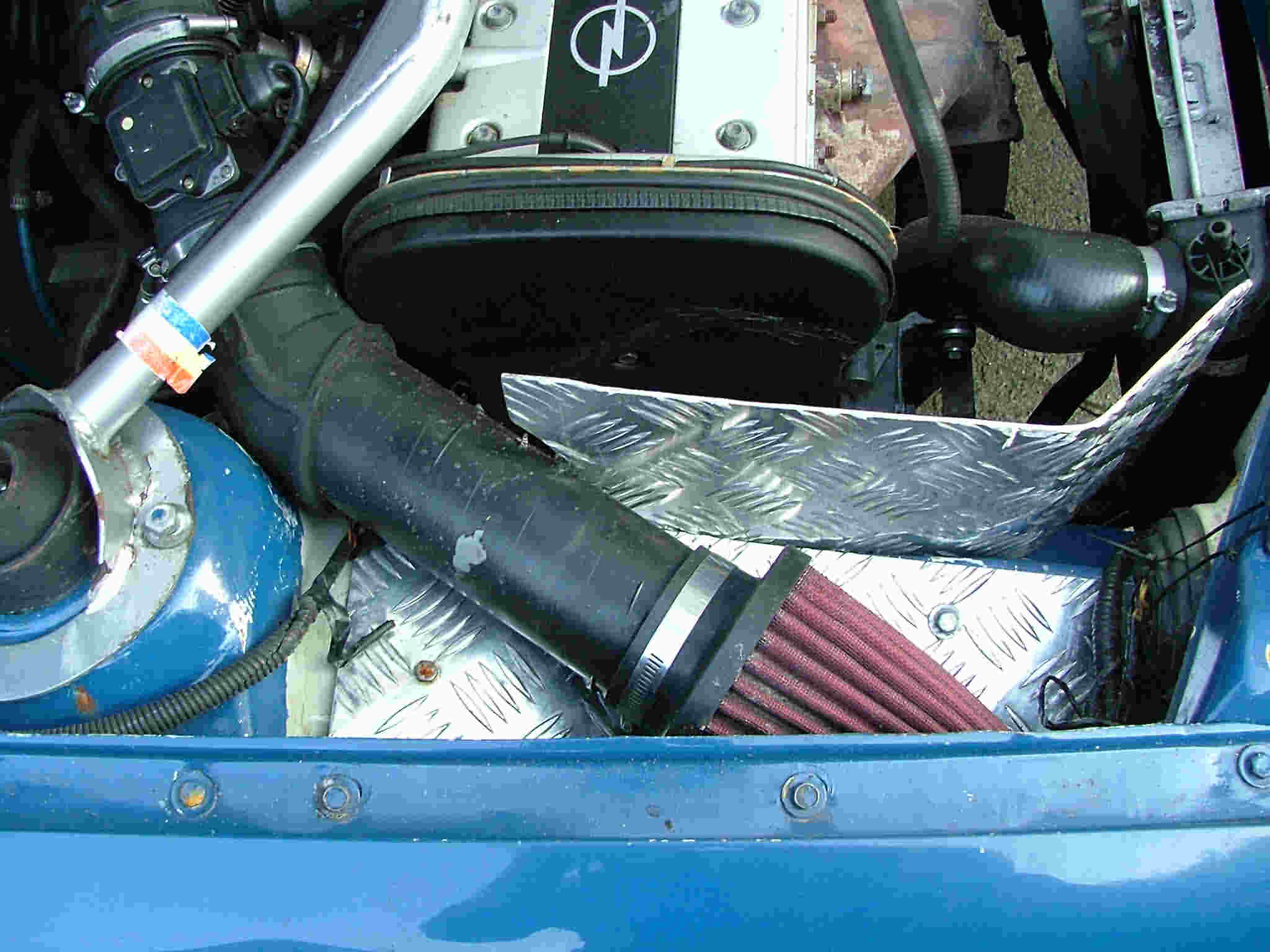

A może jakieś zdjątka co i jak wygląda ,czy trzeba robić przegrode aby ciepłego powietrza nieciągneło .
