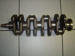

chodzi mi o to ze ja po zdieciu głowicy mialem nast. ustawienie tłoków:
1 i 4 maksymalnie na górze
2 i 3 maksymalnie na dole
czy to jest prawidłowo czy raczej powinny być ustawione stopniowo od najwyższego na najmniejszego?

No coś ty... wink.gif zobacz jak jest wykorbiony wał (tu akurat 1 i 4 są na dole) :

no to sie upewniłem ze wszystko jest zlozone OK zostaje tylko ustawienie zapłonu metodą prób i błędów. Szkoda mi tylko akumulatora i rozrusznika bo to moze być wiele prób.
