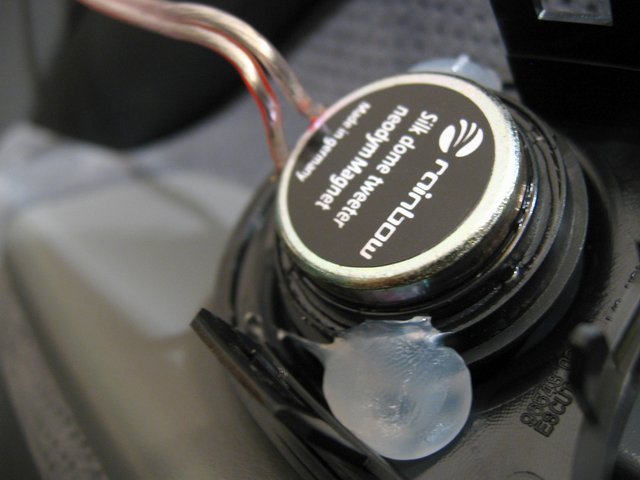

a glosnikow wysokotonowych brak - az dziwne ze to tak przyzwoicie gra grinser006.gif

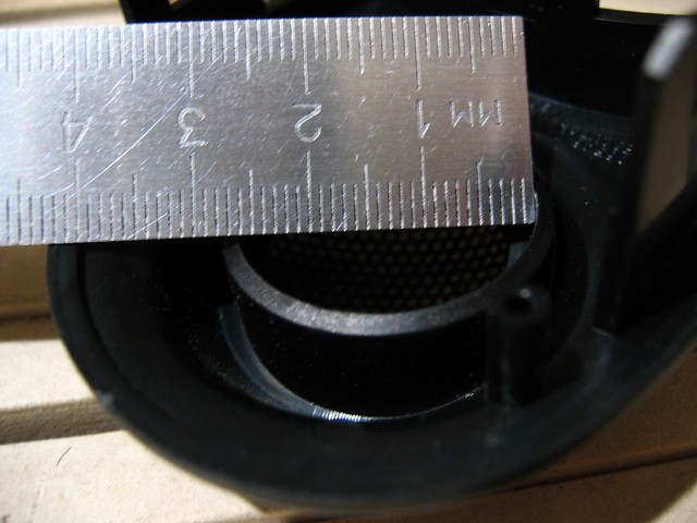

siedzi on w takiej ramce
a miejsce na wysokotonowe glosniki jest tu
właśnie u mnie jest inna ramka od wewnątrz - nie ma dziurek i nei ma tego okręgłego cylindra na głośniczki
p.s. ale ale, głośniczki GM (jak do Opla) wtedy sie nie zmieszczą .... trza bedzie pomyślec
wreszcie to gra tak jak chcialem
nie zaluje wydanej kaski i teraz brakuje tylko dopelniacza z tylu auta - malego subuferka serduszka.gif
wieczorkiem jak bede w domu to wrzuce kilka fotek z montazu
fotki

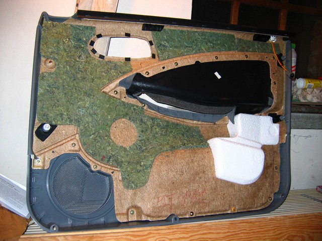

troche beznadziejna sprawa bo to trzeszczy styropian w drzwiach i to przewaznie w przednich prawych
mnie sie wydawalo ze to wyeleminowalem ale co jakis czas powraca
jest poprostu zle przyklejony do pilsni - nie cala powierzchnia i stad ten efekt jak by ktos tarl styropianem o szybe rotfl.gif
jak bede mial urlop to jeszcze raz zdejme boczek /tylko przedni prawy/ i przykleje ten styropian na silikon ... cool.gif
