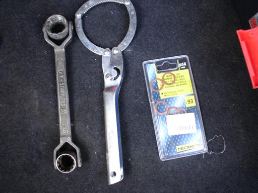

Uszczelki miedziane fi 14 - w Feu Vert kolo 5 zl
Klucz do filtrów kilkanascie złotych (8 czy 9 zl) w Motoryzacyjnych
