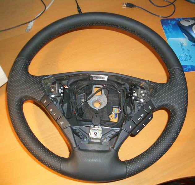

Jak niektórzy z was pamiętają jakiś czas temu zabrałem się za przerabianie kierownicy ze stilo abarth tak by sterowała niefirmowym radiem.
Jako że moja wiązka spiralna nie pozwalała na przepuszczenie sygnału sterującego do wnętrza auta a producent mojego sprzętu grającego nie suportuje fiata ani innych rozwiązań z siecią CAN musiałem sobie poradzić inaczej. Zakupiłem pilota do mojego sprzętu i wydłubalem z niego płytkę; tak wygladała przed:
a tak po zabiegach:
Zakupilem kierownice z abartha; niestety okazało się ze jej skóra jest w niezbyt dobrym stanie oraz ze z łopatkami od biegów ktoś obchodził się deliakatnie rzecz ujmując brutalnie. Musiałem więc zreanimować mocowania łopatek oraz finalnie rozważyć usługi tapicerskie. Oczywiście okazało się też że miejsca jest pod poduszką niewiele i trzeba się zmieścić w podełko w ktorym poprzedno była elektronika sterowania klawiszami. Po dokładnym obejrzeniu okazało się że sterowanie jest oparte o choinkę diodową i strzeba wywalić z płytki rezystorki oraz wlutować się z kablami na płytke. Nie obyło się bez konieczności przerywania scieżek gdyż układ oparty był o wspólną masę co kolidowało z systemem sterowania pilota. Mordęga ta skończyła się jednak sukcesem, kabelki (0,18mm ze starego kabla od drukarki) zostały umocowane na gorący klej a całość podłączona do zbiorczej płytki uniwersalnej, do ktorej wyprowadziłem wlutowane w obciętą płytkę od pilota przewody.
Brakowało jeszcze tylko pojemnika na baterie (mimo starań zwykłe paluszki nie weszły i musiałem dokupić "futeralik" na baterie AAA. Finalnie przygotowane wiązki zostały zaizolowane taśma parcianą po uprzednim przedzwonieniu i sprawdzeniu że całość działa. Kolejnym problemem okazała się lokalizacja diody sterującej która to w pierwotnym miejscu była zasłaniana przez dzwignię wycieraczek (wyprowadzona została w obudowe dzwigni zmiany biegów - listka).
Musiałem więc przesunąć ją w otwór śruby - jest duzo lepiej. Finalnie kierownica została oddana do tapicera (firma MAFF z Rumi) która to firma zmieniła obszycie i niestety pocieła mi wiązki od łopatek (ponoć inaczej się nie dało).
Dodatkowa chwila lutowania i całość została dziś wieczorem założona do samochodu. Jak wyglada oceńcie sami.
Łopatki biegów zostały wykorzystane do sterowania głośnościa, pozostałe funkcje pilota weszły w istniejące klawisze kierownicy.
Kierownice zdejmowałem sam (jak wszytko poza obszywaniem); trzeba odłączyć akumulator, wykręca się 3 imbusy od tyłu kierownicy (na ramionach), odpina poduszkę (najpierw należy wyciągnać blaszki-zawleczki zabezpieczające wtyczki), potem klakson i poduszka jest w ręku. Klucz rurkowy 24 i schodzi nakrętka mocująca kierownicę. Pomylić ustawienia nie można bo wielowypust jest profilowany i ma jedno poprawne ustawienie. Trochę zabawy było z ułożeniem kabli tak by nie opierała sie o nie poduszka i by normalnie działał klakson. Ogólnie ta część operacji jest banalnie prosta. Na koniec koszty; kierownica 240PLN, pilot 80PLN, obszycie 200PLN, drobiazgi 20PLN. Robocizna wlasna wink.gif

Po poswieceniu calej soboty i polowy niedzieli kierownica jest na gotowo; sterowanie dioda, zasilanie modulu pilota oraz zasilanie podswietlenia przyciskow kierownicy zostalo wyprowadzone do wnetrza samochodu. Diode wbudowalem w panel podswietlenia kabiny, udalo sie ja schowac za szybka wiec nic nie widac a dobrze dziala, zasilanie dalej jest na baterie a podswietlenie przyciskow podlacze pod 12V z zapalniczki (chyba)... ogolenie plan uwazam za osiagniety smile.gif
Najwiecej zabawy bylo z adaptacja wtyczki instalacji ktora jest w samochodzie (nie miala blaszek w miejscach dodatkowych stykow), na szczescie okazalo sie ze wtyczka ktora wychodzila z nowego modulu zlacza spiralnego ma te same styki i przeszczep sie udal. O maly wlos rozwalil bym wszystko jako ze styk spiralny dotarl do mnie skrecony o jeden obrot; tkniety przeczuciem porownalem mozliwosci oborotu ze sarym zdjetym z kierownicy i na szczescie wylapalem ze polozenie jest bledne.
Jami oczekuje teraz oceny celujacej wink.gif no mozesz dolozyc minimalny minusik bo podswietlenie nie sciemnia sie z innymi w samochodzie ale mam na ten temat maly pomysl tylko musze jakos kable porozgryzac. Pozdrawiam majsterkowiczow smile.gif

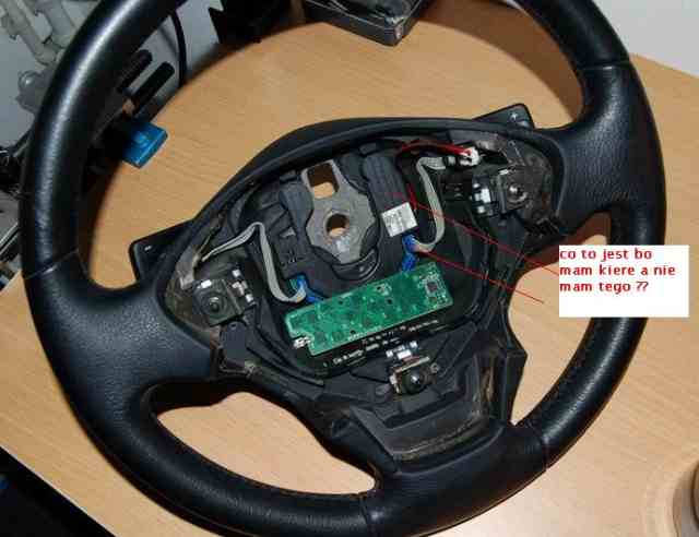

niestety tylko ocena DOPUSZCZAJĄCA (2)
Robota ok.gif na 6
eee... to jest "centralka" kodujaca sygnal z przyciskow do sieci CAN - jezeli nie planujesz podlaczenia do fabrycznego radia - to nie jest ci to potrzebne. jezeli chcesz uzyc radia firmowego to daj znac - zostalo mi to co jest w tym czarnym pudeleczku wink.gif
