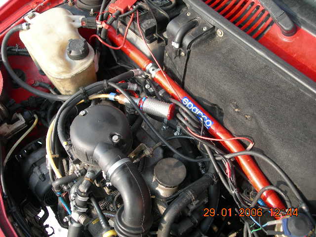

Podejdzie to do MPI z gora od 1,2 i dolotem Yankowym

Może być ciężko.
jestes pewny?
bo ja widze 2 problemy
1. akumulator (w mpi chyba jest wysuniety do przodu - z tyłu bezpieczniki)
2. kolektor ssacy/przepustnica z 1.2 75

akumulator to problem do obejscia, mozna troche mocowanie przerobic i cofnac go w strone kabiny ok.gif ale wlasnie wracam z garazu, przylozylem kawalek rury i wychodzi ze nie podejdzie oslabiony.gif zapierac bedzie o przepustnice sick.gif potrzebna mi taka idaca gora ok.gif

mialem taka sama zamontowana w rajdowce przy duzej przepustnicy i gorze 1,2, a na dole 1,1, fakt ze aku byl cofniety i nie bylo tej wykladziny przy podszybiu ale podeszla
ale pewnie na styk wchodzila? bo jak przylozylem rurke to albo o "talerzyk" przepustnicy albo o krucce opierala niewiem.gif

patrzac po zdjeciu to taka sama, nie byl to latwy montaz ale na styk podpasowala, ta idaca gora ma inne troche ramiona jak mi sie zdaje, wiec nie wyglada jak ta.

tak wyglada idaca gora:
zwroc uwage na jakiej wysokosci jest wzgledem aku i odpowietrznika nagrzewnicy ok.gif

to nie jest ta
