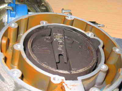

Rozebrałem reduktor...
... i w środku jest dużo czarnego syfu. Czy to normalny obiaw, czy to bardzo źle ?

to sprawdź jeszcze filtr fazy ciekłej

Gazownik założył mi filtr siateczkowy.

Standard.

Czy tam gdzie jest filtr papierowy to reduktor jest czysty w środku ? Mój przejechał 45tyś km i widac to co na obrazku powyżej.

z reguły czysto

A gdzie tam. Będzie tylko trochę czyściej. W filtrze zatrzymają się cząsteczki stałe: grafit i opiłki żelaza. Wszystko co rozpuszczone w LPG czyli smoły i oleje oddzielają się dopiero po odparowaniu gazu w parowniku.

Ale to jest chyba jasne. Chodziło mi o opiłki.
