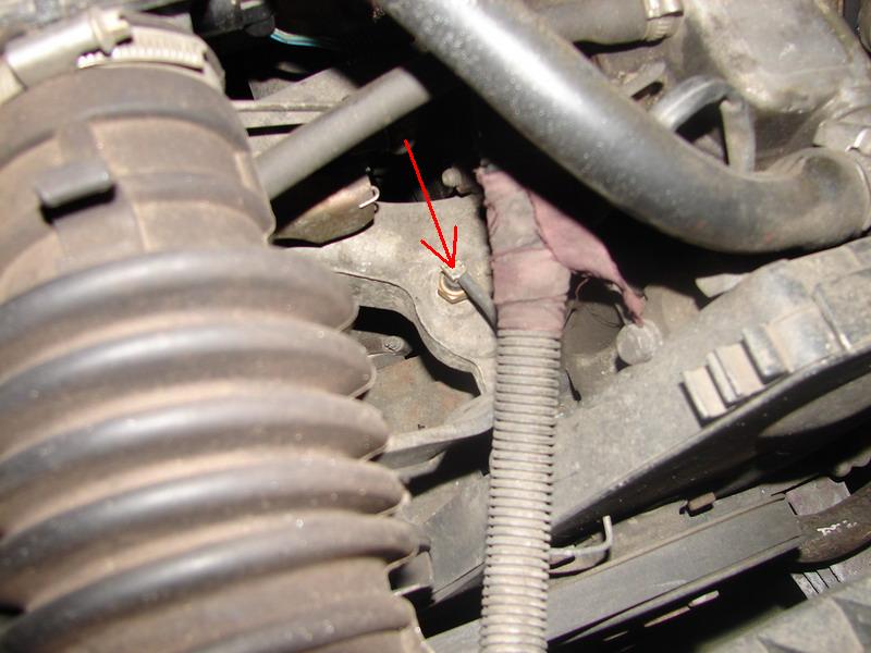

Teraz mnie czeka wymiana płynu chłodniczego. Tylko GDZIE jest czujnik temperatury (ten, który mam wykrecić przy nalewaniu płynu) w moim silniku? (X14NZ). I który to jest "dolny wąż chłodnicy", bo z prawej strony chłodnicy (patrząc od frontu auta) u mnie najniższy wąż (taki gruby, co twardnieje, jak jest gorący blush.gif) znajduje się mniej więcej w połowie chłodnicy. On Ci to jest, czy jakowyś inny?
przyłanczam sie do problemu gdzie ten czujnik? i ile powinno się zalać płynu?
na "pusto" ok. 5,8 litra bez klimy
