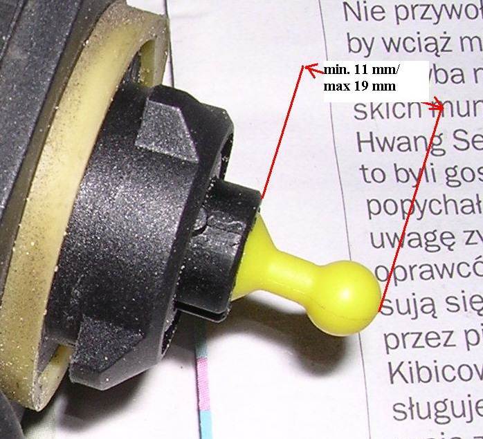

Oryginalny trzpien wystawal od oprawki w zakresie 16-24mm (fotka nr 1).
Przerobiony wystaje 11-19mm.
Tak przerobiony silniczek dosc znacznie podnosi strumien swiatla i wreszcie mozna zapomniec o ohydnej szparze (co za brzydkie słowo grinser006.gif) miedzy zderzakiem, a lampa.

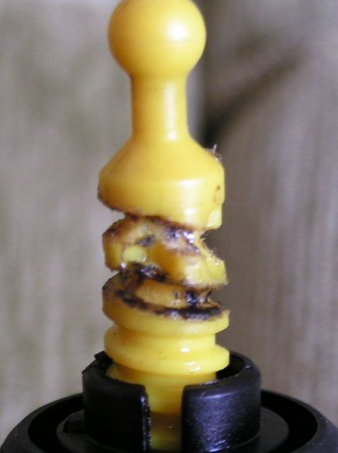

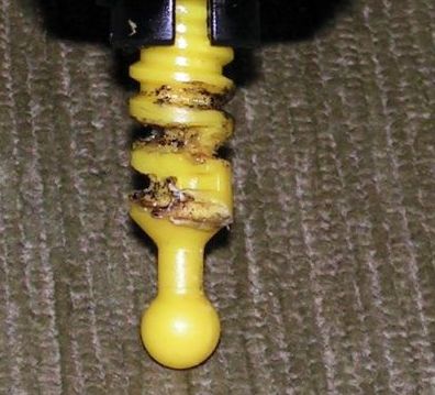

Lutownicą. Grzejesz, topisz lekko szlifujesz rowek - po sprawie. Nawet laik sobie poradzi. Ja wolałem wypalić niż ciąć - zawsze to całość a nie klejonka. Goście zjechali moje dzieło za garażową estetykę ale wisi mi to - i tak nie widać. Lakieru, zderzaków ani szyb bym tak nie pożłobił.
no ja własnie pociąłem
przyszlifowanie tego tak żeby ładnie stykały wcale nie jest takie proste. stwierdziłem że skleje to klejem epoksydowym żeby lepiej wypełniło przestrzen miedzy elementami ale boje sie o trwałość takiej spoiny na dłuższą mete. Zobacze jak to jutro bedzie wyglądać jak wyschnie, w ostatecznosci przeproszę się z kropelką.

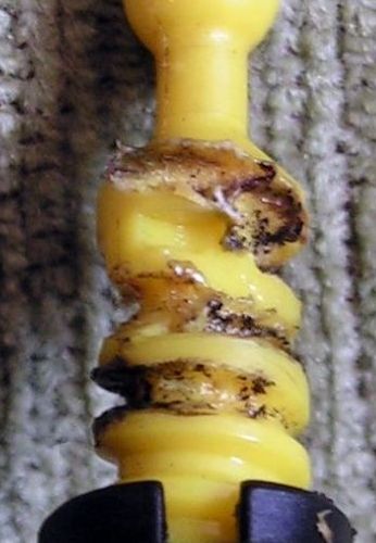

skleiłem distalem i chyba lepszy jest od kropelki bo wypełnia ładnie szpare i nie trzeba sie aż tyle biedzić ze szlofowaniem tego. maltretowałem ten silniczek potem strasznie i klej nie puścił.
męczyłem sie dlugo z załozeniem go na miejsce bo ta kuleczka nie chciała wejść do mechanizmu. Przy okazji darmowego przeglądu u fiata zrobiłem sobie za 12zika regulacje świateł i już idealnie.

> nie wiem dokładnie na czym polega to gwintowanie
na pociągnięciu gwintu dalej niż sięga teraz przy zachowaniu jego..krajektorii smile.gif za pomocą najlepiej lutownicy ale trzeba to zrobić w miarę dokładnie żeby ten gwint rzeczywiście zadział - lepsze cięcie a wcale nie trudniejsze.
ale ale... w marei możesz mieć troszkę inny silniczek z drobniejszym gwintem ( widziałem ostatnio taki w ASO, wyjęty własnie z marejki ) i tego nie nagwintujesz. tylko cięcie.
> Nick czy mógłbyś wyjaśnić co daje to przypalanie lutownicą???
trzpień korektora głębiej sie chowa i ciągnie wyżej snop światła
