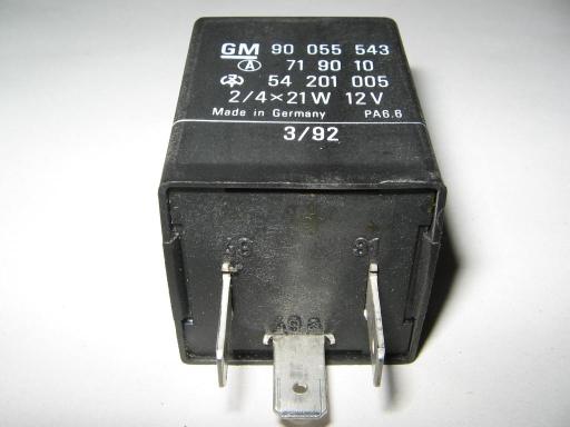

Jeżeli masz taki przerywacz kierunkowskazów (z trzema stykami),
to na pewno nie masz także złącza X1 do podłączenia haka holowniczego i nie dasz rady zrobić kontroli działania kierunkowskazów w przyczepie.
Pozostaje podłączenie się do tylnych lamp i standardowa kontrolka kierunków.

hmm tak sie zastanawiam i uwazam ze da sie rade wystarczy zakupic przerywacz z 4 stykami i przewod od kierunkow przyczepki doprowadzic do przodu pojazdu wiec sadze ze to jest wykonalne ale dzieki za pomoc pozdrawiam

A jeżeli zakupisz taki przerywacz to tak, i wtedy wystarczy podciągnąć kabelek od tego czwartego styku do tej kontrolki.
