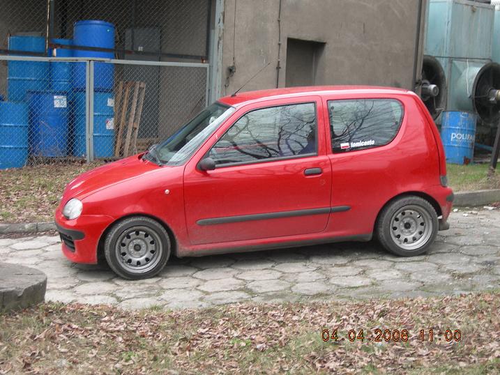

oto fota

w moim potworku mam FK 70/50 i prawdę mówiąc do jazy na codzień na naszych drogach to dość męczące. W Vanience mam Weiteck-a 40/30 i moim zdaniem do codziennej jazdy to znacznie bardziej praktyczne rozwiązanie, a i auto na kołach 175/50/13 przy feldze 5,5 cala całkiem dobrze wygląda, niestety na 7 calach robi się terenówka.
tu masz 70/50 - tył trochę wysoko, bo jest wybebeszony
http://www.polskajazda.pl/index.php?opcja=detail&a=cars&idpojazd=1877
a tu 40/30
http://www.polskajazda.pl/index.php?a=cars&idpojazd=2015&opcja=detail
to ci powiem szczeze ze to dla mnie dziwne bo ja przy serii miekkim zawiasie i z 3 osobami z tylu jezdzilem to mi dopiero tarlo??a miedzy kolem a nadkolem mam z jakies 8 cm wiec jak bedzie -40 i twardo to wydaje mi sie ze nie bedzie zle ale ja sie nie znam...
