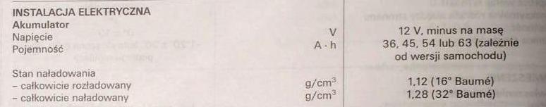

Wg. ksiazki napraw sprawa wyglada tak:
Trzeba by wiec dobrac cos z gornych zakresow pojemności.

Mam golfa III 1.8 90KM i ostatnio wymienialem aku . Mialem arktisa i kupilem centre plus 45Ah i chyba 360A. Wystarczy i nie ma co kupowac za duzego , bo bedzie niedoladowany.
> 45Ah i chyba 360A
i dokładnie take miałem fabryczne zarówno w RP (czyli w ABS bedzie to samo) i w AAM ok.gif
