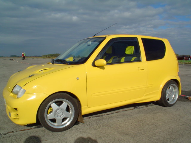

ja mam takie dezenty tyle że przód 14X7" et25 a tytł 14X8" et15 ładnie wygladaja jak dla mnie z przodu nie trzeba dystansu a z tyłu mam 1cm strona
7 cali może ma i mały rant ale 8 w zupełnosci mnie zadowala

No nieweim czy na przod bez dystansu zalozysz.... Ja mam tez 7zoll i ET23 i musialem dystans 14mm zalozyc bo o drazek wadzilo. Natomiast z tylu jak podpilujesz to bedie ok choc ja wolalem dystans zalozyc wink.gif

U mnie przy ET 20 na 7 zoll
wyszły dystanse przód 20
tył 15............
