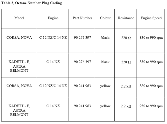

W TIS znalazłem coś takiego:
> Dla silnika C14NZ ? Chyba ci się kolego coś pomyliło.
kilka osób na tym forum już pisało, że ma "żółtą" wtyczkę
o oporności 2,2 kOhm
zresztą moja też ma taką oporność - sam mierzyłem...
