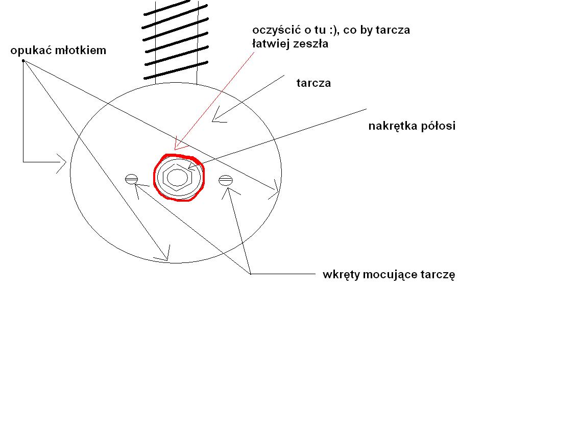

Witam. W sobote zabieram sie za wymiane przednich tarcz i klockow w focusie I 1.6 16V 2002. Chce postepowac wedlug tego schematu: klik czy jest cos co moze mnie spotkac i nie jest tutaj opisane?? Dziwi mnie jedno: czy tarcza jest trzymana jest tylko przez sruby mocujace kola do piasty i klocki? Poniewaz nie ma zadnej sruby, ktora by je trzymala.

teoretycznie jeszcze powinny być 2 wkręty stożkowe M6x12 mocujące tarcze do piast.....
Może nie napisali o tym, bo uznali, że to mało ważne, jednak niejeden już się na tym temacie przejechał.....
Śruby te, często lubią się zapiekać, więc w zwyczajny sposób icj nie odkręcisz - trzeba do tego młota i przecinaka (w celu wykonania potrzebnego wgłębienia w łbie śruby - co później okaże się pomocne przy jej odkręceniu)

czyli powinno je widac przy zdjeciu kol ?? Moze przed proba odkrecenia ich popsikac WD-40? Czy ze strony ukladu ABS mozna sie spodziewac jakis dodatkowych klopotow?? Czy po odkreceniu tych dwoch wkretow i calej reszty to tarcza zejdzie sama czy nalezy jej pomoc sciagaczem?

1. Jeżeli takowe się tam znajdują, to zapewne będzie je widać,
2. WD-40 niewiele daje - lepszy będzie w tym celu płyn hamulcowy, jednak w ogóle nie ma sensu tego namaczać, bo i tak do gwintu owy płyn się nie dostanie tongue.gif
3. Ze strony ABS problemów być nie powinno żadnych,
4. Jeżeli tarcza idzie na złom, to opukaj ją z każdej strony czujnikiem (znaczy młotkiem zeby.GIF) i wyczyść tą jakby to nazwać, tuleję, która otacza nakrętkę główną półosi i oczyść szczotką drucianą (patrz rysunek poniżej zeby.GIF )
ściągacz raczej nie będzie potrzebny
powodzenia

Dzieki smile.gif ale nakretki polosi raczej nie trzeba ruszac zlosnik.gif ?
> Dzieki ale nakretki polosi raczej nie trzeba ruszac ?
nie, w żadnym wypadku - półoś jest skręcona z piastą, więc nie ma potrzeby

Juz po, okazalo sie to banalem (nie sadzilem, ze az takim :| ). Prowadnice przeczyszczone i nasmarowane, choc zdziwilem sie, ze klocki bardzo ciano siedza w prowadnicach, tzn musialem je wbic lekko mlotkiem aby weszly. Ku mojemu zaskoczeniu na + forda nalezy to, ze na calym aucie sa szpilki smile.gif
