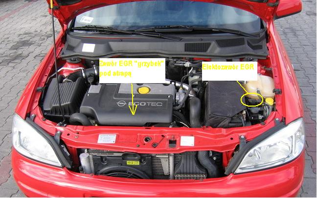

prosze podaj jeszcze lokalizacje tego ustrojstwa. dopiero sie ucze tego auta
W załączniku lokalizacja EGR-a (zaworu i elektrozaworu)wprawdzie to DTH ale położenie w DTL jest chyba takie samo.

mam nadzieje ze to to. tak smiesznie kiedys tykalo a teraz cihutkie

co to jest egr to wiem to juz przerabialem. ale te elektrozawory co robia ida do nich cienkie przewodziki wcisniete w gumowe kolanka bez jakiekolwiek mozliwosci poprawienia szczelnosci.
