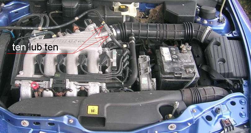

Pytanie 4:A może powinienem odpiąć ten wąż co dochodzi do przepustnicy jak TUTAJ ?

jaki wężyk? ten co idzie do przepustnicy?

tak wezyk na kolektorze w poblizu przepustnicy zlosnik.gif bez roznicy ktory ale lepiej ten wyzej (bo najlepiej odpowietrzac w najwyzszym punkcie ukladu) . szczerze watpie zebys cos przegrzal zlosnik.gif

> tak wezyk na kolektorze w poblizu przepustnicy bez roznicy ktory ale
Ja przez ten wężyk wlewałem płyn bo przez gaz się nie chciało odpowietrzyć samo frown.gif
