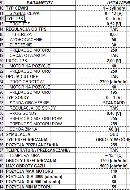

Lambda jest Ok a próg TPS wynosi 0,52 V wiem bo sam ustawiałem instalkę zresztą w załączniku są moje wszystkie parametry instalacji LPG! To że Ci brakowało jednego paska w atrapie przed filtrem to mam rozumieć że dostawał za dużo powietrza???
Wielkie dzięki Oramichu!
> instalacji LPG!
Jaką masz instalkę LPG??
Mam sterownik Stag 50 tak myślałem że może sterownik coś zwariował może jakieś inne ustawieni? Wymieniłem czujniki temp. i dalej to samo!
