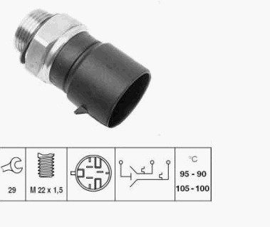

włacznik wentylatora ( czujnik)
dzis spostrzeglem ze nie funkcjonuje mi wentylator, polaczylem przewody na krotko i wentylator dziala, wniosek czyjnik walniety moje pytanie brzmi czy ten czujnik ( chyba 2 biegowy bo wychodza z niego 3 przewody) jest taki sam w dieslach jak i w benzyniakach ??

Jeżeli masz X17DTL to czujnik ma 3 końcówki. Zresztą rysunek powie ci wszystko:
Numer katalogowy 1341026
Czekaj, bo nie odpowiedziałem na Twoje pytanie.
Właczniki takie jak Twój występują w silnikach:
17TD
C18SEL
C18XE
C18XEL
X17DTL
X18XE
X20XEV
Oprócz tego czujniki 3-końcówkowe wystepują w:
17D
17DR
C18NZ
C20NE
C20XE
Ale różnią się temperaturami właczania poszczególnych biegów.
A mam pytanie czy bardzo sie rozni temperatura zalaczania tego czujnika
i czy od OPEL VECTRA A 2.0 bedzie pasowac czujnik ??

Oki, a czy w 1,4 16v tez jest taki ? czy wentylator chodzi tylko na jednym biegu?
Jakie oznaczenie ma ten silnik?
> \nie wiem
Pytałem kolegę chaosa. wink.gif W sumie nie ważne, bo wg katalogu, w Vectrach A stosowane były wyłącznie włączniki jednobiegowe.
Aha, i jeszcze pytał o temperatury właczania. Ten Twój ma jak widać na obrazku:
95-90
105-100
Ten drugi:
100-95
110-105
niekoniecznie masz walniety sam wlacznik. mi dzisiaj nie zalaczal sie wentylator (zagotowal sie plyn i wypierdzielil przez korek - oj było gorąco...), pojechalem do mechanika i okazalo sie ze jest walniety ten czujnik (opornik) załączający nizszy lub wyzszy bieg wentylatora. opornik zostal usuniety i wentylator dziala bez problemowo lecz tylko na wyzszym biegu. mnie to nie przeszkadza a przydaje się bardzo bo często stoję w korkach smile.gif

chyba jednak walniety bo jak odlaczam go od czujnika i wlorze zworke to wentylator chodzi a jezdze spokojnie a silnik cieply ze sie dotknac nie mozna chyba musze to jak najszybciej wymienic

Wracając do tematu-ktoś pytał ile biegów wentylatora jest w 1,4 16 V. Odpowiadam 1 (słownie: jeden) wink.gif
