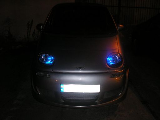

Bo tam na diodzie masz dwa druciki !Mausisz rozgioac i bedzie dzialac!Jak zalozysz odwrotnie to jej nie spalisz a nie bedzie dzialac!To pozycji i w deske sa zarowki diodowe (wsowki)rozne kolory! 277783419-Ledynocprzod.jpg
> Takie same macie w desce (poswietlenie!)
A zdajesz sobie sprawę, że to co prezentujesz na zdjęciu jest nielegalne?
> nielegalne?
Ale ten matiz nie jedzie tylko stoi wiec co w tym nielegalnego?
A co ma do legalności świateł to czy samochód stoi czy jedzie? Rozporządzenie określa w co można wyposażyć samochód a nie jadący samochód.
Wydaje mi się ze te diody są dodatkowym oswietleniem wyłączanym oddzienlnym wlacznikiem i są ok. Chyba ze są zamiast np. świateł postojowych, co rzeczywiscie jest sprzeczne z przepisami.
