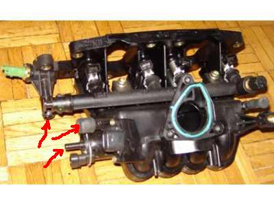

To od czego sa dwa krućce które wychodzą z kolektora dolotowego ? Przy jednym jest jakis czujnik. Ma ktoś zdjecia kolektora,? pkazał bym o co mi chodzi.
Chodzi mi dokłądnie o te 3 krucce (zdjecia z Allegro)
Up, powie mi ktoś od czego te krucce, i zapoda schemat inst wodnej z MPI ? Prosze

Od lewej to wyjście do nagrzewnicy w kabinie, potem to nie wiem a to 3 to podłączenie pochłaniacza par paliwa

zrób dokładne zdjęcie tego o co Ci chodzi... jeden jest od wody drugi od par paliwa ten środkowy to nawet niewidze co to i nigdy tego nie widziałem.... a mało nie widziałem.....

mam troche dokładniejsze zdjecie. Prosze niech ktoś napisz od czego jest zaznaczony kruciec, oraz prosze o napisanie, czy moge w 1.1 MPI na plastikowy kolektor dolotowy zasadzić listwe wtryskową z 1.2 mpi, aby miec powrót ? 142836840bi2.jpg
> imho podcisnienie do serwa
Dzieki, poprosze jeszcze o opinie innych, i napisze ktoś jak jest z tą listwą wtryskową ?
