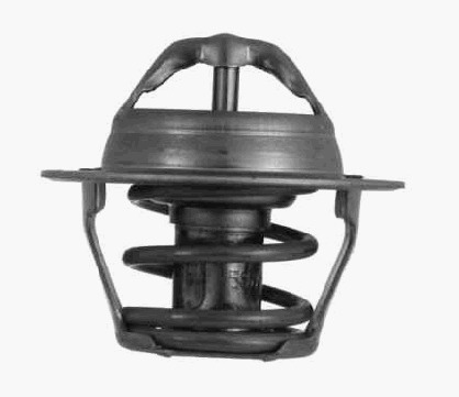

x16sz to termostat masz taki:
Numer katalogowy: 1338052
Cena 23 zł
Wygląda:
> No fakt, przeoczyłem. Ale to dowód na to, ze lepiej mieć w podpisie
> lub w profilu
> Cena 23 zł
> Wygląda:

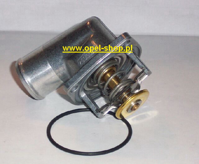

A mosz może fotkę , numer i cenę do X16XEL ??
Numer: 1338073
Cena 75 zł
Wygląda:
