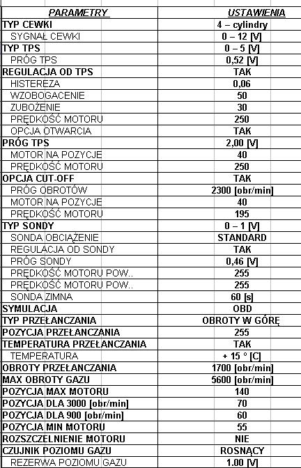

Oto moje ustawienia! Bardzo proszę o opinie!

co za bzdura, nie ma uniwersalnych ustawień, do każdego auta robi sie to indywidualnie, ewentualnie mozna się pokusić że dwa takie same auta z tym samym silnikiem i jota w jotę tej samej instalacji o tych samych długościach przewdowó gazowych w tym samym miejscu zamontowanym aktuatorze, tak samo ustawionym reduktorze i auta z tego samego rocznika z bardzo podobnym przebiegiem posiadających te same filtry powietrza i w tym samym czasie wymienione ....etc - to mozna sie pokusić że będą miec bardzo podobne ustawienia grinser006.gif

Robiłem nieraz nowe autka (po kilka sztuk) takie same w jednym czasie i zawsze występują rozbieżności. Nie duże, ale jednak.
A jaka jest wasza opinia na temat tych ustawień???
Może ktoś mi powie czy one są prawidłowe?!

Nie są nienormalne. Co najwyżej polecam przełączanie przy opadających obrotach i przy około 2000RPM.

Czyli z ustawieniami jest wszystko OK??
nie są nienormalne ale czy są ok to bez samochodu nie da się stwierdzić
