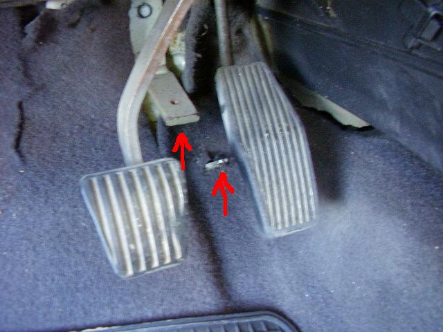

CO TO ZA UCHWYTY????
Przeszukałem połowe świata i nie znalazłem odpowiedzi.
Co to za uchwyty,koło pedału gazu???
Patrz załącznik.
Też mi się wydaje że to chyba jest (niekompletny) ogranicznik zakresu pedału gazu... chociaż jakby się dłużej zastanowić - może to fragment jakiejś blokady kierownicy/pedałów? hmm.gif

na 102 % powinna tam być guma - ogranicznik wciśnięcia pedału gazu.nr części 90409478 nr katalogowy 8 42 820

A może to tempomat - przykręcasz pedał do podłogi i jeeeeedziesz drive.gifzlosnik.gif
Ten na podłodze to na pewno od ogranicznika gazu. To już Ci inni koledzy odpowiedzieli. Natomiast ten drugi to ....?

Kiedyś jeździłem jako instruktor jazdy i w samochodach na podobnych wspornikach mocowaliśmy dodatkowy hamulec instruktora.
Sprawdź, czy ramię pedału hamulca nie nosi śladów jakby się po nim coś ślizgało. Jeżeli tak to na 100% samochód pochodzi z nauki jazdy. W 96 roku astroloty dość często były wykorzystywane do nauki jazdy. Komuś przed sprzedażą nie chciało się odkręcić niepotrzebnego wspornika.

Auto od 1999r miał mój dalszy wujek i nic mi nie wiadomo żeby miał naukę jazdy.Chyba że ktoś w niemczech niewiem.gif
Ewentualnie może to jakaś pozostałość po inwalidzie.Może niemiec był inwalidą niewiem.gif
