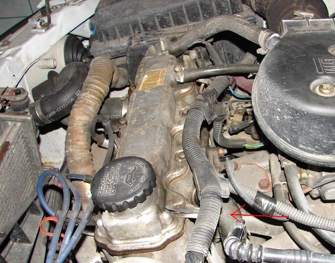

Nie wiem czy jesteś jeszcze zainteresowany tematem ale sprawdź odmę zaznaczoną na focie strzałką (zdaje się, że o tym mówi kolega Akiss). Odświeżam temat, bo w ciągu ostatniego tygodnia wymieniłem 3 takie gumy w asterkach mojego koleżeństwa zlosnik.gif Objawy identyczne jak u Ciebie: w czasie jazdy OK a na postoju wali, że nie idzie wytrzymać. Coś mi się wydaje, że Opel dał za słabą tę gumę i parcieje. W jednej asterce wąż był jeszcze w miarę (sparciały ale w całości), ale opaski już nie trzymały. We wspomnianych asterkach stosowałem wąż (z raczej jego kolankowy fragment) zakupiony w sklepie z częściami do ciągników smile.gif Średnica wewnętrzna 25 mm. Grube, solidne ścianki, przetrzyma asterkę wink.gif

Niedawno pękła mi odma tuż przy zacisku i ten zapach jest trochę inny niż spalin z wydechu.

Spalin nie zobaczysz niestety. Jeżeli w gumie jest spora dziura poczujesz podmuch bo ciśnienie jest dość spore (niech Cię nie zmyli podmuch powietrza z wiatraczka alternatora wink.gif ). Jeżeli dziura jest mała to niestety możesz nie wyczuć podmuchu. Może też nie być dziury ale guma może być już tak zniszczona, że opaski nie zapewniają szczelności (od razu mówie, że dokręcanie opasek nic nie da smile.gif ). Tak czy inaczej czy będzie dziura mała czy duża, czy wcale jej nie będzie, to wyczujesz nosem zapach: powąchaj na wyłączonym silniku i niech ktoś odpali, Ty z nosem w okolicy odmy zaciągnij się zlosnik.gif Powinieneś poczuć natychmiast.

Dokładnie o tym elemencie mówiłem

Pozwoliłem sobie zapożyczyć to zdjęcie aby w przyszłości móc w pełni odpowiedzieć w tym temacie.
Pozdrawiam AKiss
