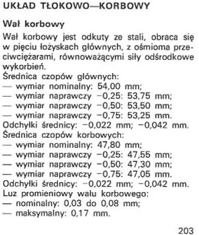

A to dotyczy SDI i TDI:
na bank SDI ma odlany wał nie kuty bo widziałem ukręcony, Jakoś TDI wykręcone do 200km kręci się dobrze, a przerobione SDI kończy żywot przy takim extrim modzie po paru tysiącach
> Pytanie tylko czy odkuty i kuty oznacza to samo.....
Na 99% wał od SDI (AGP) ma inny nr katalogowy niż wał w TDI (AGR czy AHF) więc czymś się musi różnić. wink.gif
