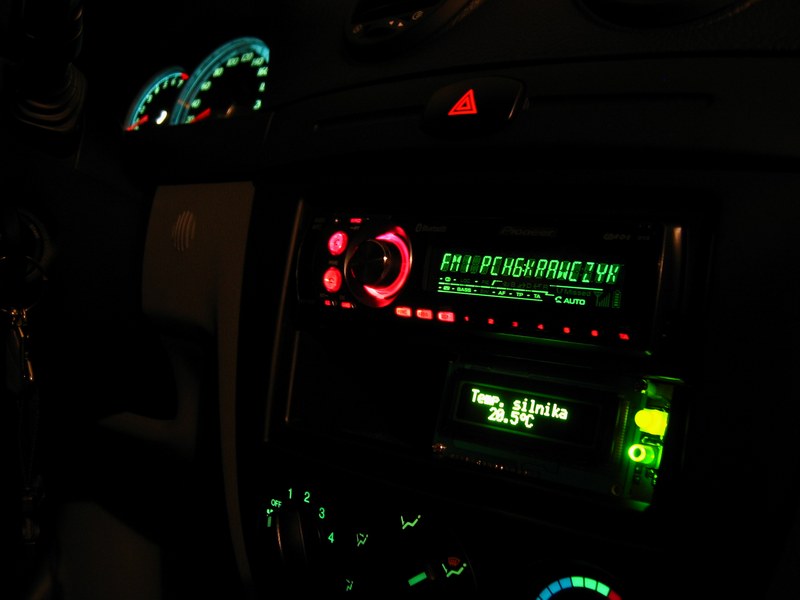

wykorzystalem do tego celu oryginalne blaszki z blaupunkta
co prawda nie pasowaly obydwa otwory na sruby ale przynajmniej jeden dal rade - trzyma sie solidnie
radio jest przykrecone w 2 punktach po bokach i na gumowym bolcu z tylu
w porownaniu z blaupunktem oryginalne glosniki ozyly ale to nie jest jeszcze to czego sie spodziewalem
czekam teraz na nowy zestaw glosnikow i w sobote bede wygluszal drzwi wink.gif
za wymiana radia przemawial u mnie zestaw glosnomowiacy do tel

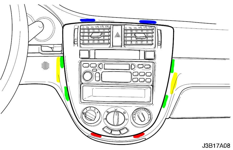

zeby zdjac ten panel srodkowy trzeba wykonac kilka czynnosci wyprzedzajacych
takich jak:
- zdemontowanie schowka pasazera - 2 bolce plastikowe do wyjecia
- zdemontowanie plastiku z lampka i przyciskiem pod schowkiem - 5 wkretow widocznych
/przed ta czynnoscia warto wyjac bezpiecznik w kabinie opisany jako przeciwmgielne tylne - 15A niebieski grinser006.gif
u mnie wywalil przy odlaczaniu kostki z lampki /
- zdjecie ciegien wentylacji i ogrzewania - od strony pasazera jedno /pod schowkiem wlasnie/
i drugie od strony kierowcy widocznie jak sie wlozy glowe pod deske
LEGENDA:
- czerwony - jak sie przyjrzysz /najlepiej poswiecic latarka/ to tam jest miejsce na srubokret
- zielony - miejsca zatrzaskow z metalowymi zapinkami
- niebieski - zatrzaski bez zapinek metalowych - trzymaja najmocniej angryfire.gif
- zolty - mniej wiecej wysokosc i polozenie ciegien do zdjecia /oczywiscie wglab deski biglaugh.gif /
jak juz podwazysz srubokretem panel to potrzebne beda tylko mozne palce do wyszarpania reszty zatrzaskow hehe.gif
pozdrawiam
kondziek

ktora masz wersje lacetti ? 4D , 5D ?
jak masz klimatronika to nie masz zadnych ciegien
u mnie w 5D inaczej sie nie dalo zdjac tego panelu
to ja sie chciałem zapytac skad masz taki wyswietlacz tem?
jest oddzielny watek o tym KLIK
zanim to zamnotuje na stale to jeszcze kilka poprawek w programie musi wprowadzic
5D, rocznik modelowy 2004 bez klimatyzacji...
ta sama wersja tylko 2006
i probowalem z kazdej strony - nie chcialo zejsc bo blokowaly wlasnie linki od wentylacji
jak dol zdjalem i chcialem gore wyszarpac to dol wskakiwal i na odwrot
no i te gorne zaczepy bardzo mocno trzymaly
wiec innego pomyslu na zdjecie tego panelu nie mialem

Może żeby go zdjąć całkowicie to rzeczywiście trzeba rozłączyć cięgna - w moim przypadku wystarczyło odgięcie górnej cześci pod kątem i radio udało się włożyć...
