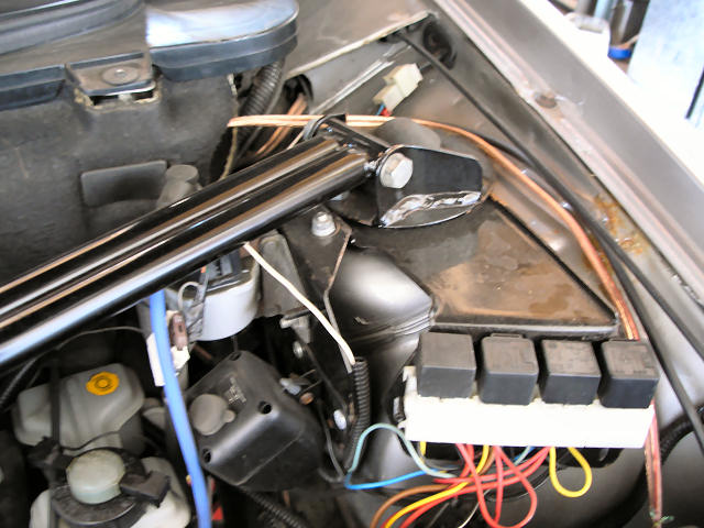

a mam takie pytanko co do przekaznikow wsesie umieszczenia ich pod maska masz jakies konkretne miejsce a no i jakas do tego opakowanie oczywiscie smile.gif?
> opakowanie oczywiscie ?
np. tak
