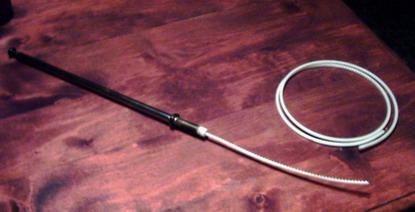

Mam problem z anteną. Silniczek działa bez zarzutu, a wręcz przeszkadza warcząc podczas przekręcenia kluczyka, tym bardziej, że antena się nie wyciąga. Poprzedni właściciel wykombinował jakąś prowizoryczną sztukę: pociągnął kabel do bagażnika i wrzucił tam kawał druta. Zawziąłem się w końcu na tą antenę. Odkręciłem lewe tylne światła i zdemontowałem silniczek razem z anteną. Co się okazało, pękł biały plastik z ząbkami (załącznik), który przekazuje ruch silnika i wysuwa antenę. Sprzedaje się gdzieś samą antenę z tym białym kabelkiem ząbkowanym, czy tylko w zestawie z silniczkiem (koszt 3 stówki)? Co radzicie Panowie, kupić jakiś automatyczny mechanizm uniwersalny (silniczek+antenka), a jeśli tak, to co najbardziej pasuje do Astry efki hatchback, tak żebym nie musiał za bardzo czarować przy montażu (kość, mocowanie, itp)? A może warto zostawić oryginalny silniczek i coś wykombinować, tylko jak i co?

Witam. Za taki maszt anteny w serwisie chcą 100zł i na zamówienie. Używanego szukam ok. miesiąca i żadnych efektów.
a ja znowu mam taki problem bo urwała mi sie ta linka i po mojej naprawie teraz linka ok tylko silniczek nie chce sie wyłączyć jak włącze radio sciana.gif i musiałem odpiąc wtyczke od tego mechanizmu.
