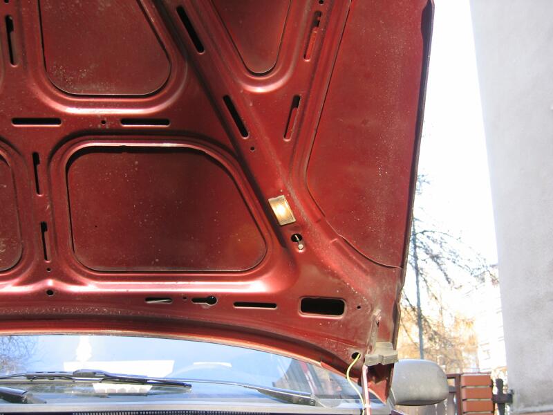

no właśnie ... kiedyś, gdzieś wyczytałem o takiej lampce w Oplu ( nie koniecznie w Astrze),
najlepiej byłoby założyć lampkę w pokrywie silnika, aby świeciła z góry ...... zastanawiam się czy niepasowałaby lampka z bagażnika ...... w pokrywie silnika jest takie prostokątne wycięcie
czy ta lampka z kadeta przypominała lampkę z bagażnika lub schowka w astrze ???? cool.gif

miałem takową lampkę w kadecie i była dokładnie taka jak w bagażniku

muszę więc pomierzyć ten otwór w klapie .......... w AII pozostale problem z kablem .....jak go sprytnie zabezpieczyć, zeby nie uszkodzić przy zamykaniu klapy .... w AII spryskiwacze są na podszybiu ....więc nie da się do nich podczepić

Dokładnie tak jak piszesz. Ja osobiście przeszczepiłem taką lampkę z kadetta ( w astrze kombi taka sama jest z tyłu) i założyłem w miejsce prostokątne w masce nad zbiorniczkiem płynu chłodniczego. Zwykły wyłącznik obok i chula. Napięcie z akumulatora, a żeby kable się nie przecierały w gumowym wężyku puściłem i jest ok. A używam go tylko jak wieczorkiem chcę sprawdzić poziom płynu spryskiwaczy.

Owszem. Świeci raczej mizernie, ale w nocy każde źródło światła jest pomocne smile.gif. Moją lampkę przeszczepiłem z Kadetta. Tam paliła się tylko po włączeniu świateł. U mnie działa wtedy kiedy chcę.
