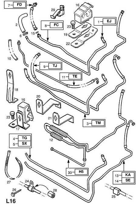

Witam. Czy ktoś ze szczęśliwych posiadaczy EPC mógłby mi podać nr kat. węża gumowego łączącego zbiornik wyrównawczy oleju wspomagania, z rurą metalową prowadzącą do pompy. Silnik X16SZ bez klimatyzacji, pasek wielorowkowy. Cieszył bym się gdybym mógł zobaczyć rysunek z jakiejś serwisówki.
Poprzedni właściciel po skróceniu (chyba) tego węża zamocował zbiorniczek niżej przy pomocy drutu. Chciałbym to uporządkować.
Dzięki z góry i pozdrawiam.
hehe lelek mialem identycznie postapic, jako ze nie wiedzialem o ktory dokladnie waz chodzi juz mialem wklejac zdjecie i pytac, zeby dopiero podac numer, ale mysle lelek bedzie szybszy, wiec odswiezylem i nie pomylilem sie hehe.gif

Wielkie dzięki! Po cichu na Ciebie liczyłem. To jest wężyk przy którym jest oznaczenie 1-EJ.

Myslę, że to może być nr 1 czyli RURKA SSANIA, ZBIORNIK DO POMPY albo nr 3: WĄŻ I PRZEWÓD, ZESP., SSANIE, ZBIORNIK DO POMPY
w zależności czy rurka tworzy całość z wężykiem czy jest łaczona.
Jeżeli 1 to numery:
90372793
9 51 779
Jeżeli 3 :
90447986
9 51 361
Na pociechę powiem, że pasują od silników:
14NV,C14NZ,14SE,C14SE,X14NZ,16NZR,C16NZ, X16SZ,X16SZR,C16SE
czyli na szrocie nie powinno być kłopotów.

Zobacz u siebie czy ten wąż gumowy od zbiorniczka jest zaciśnięty opaską na rurce metalowej czy jest zakuty na niej. Jeżeli zaciśnięty opaską to możesz wymienić sam wężyk - nie musi być oryginał, możesz dobrać jakiś w sklepie byle był grubościenny (ciśnienie). Jeżeli jest zakuty, to niestety musisz wymienić całość - niestety tylko szrot. Choć jakiś czas temu widzialem gdzieś przy drodze banner reklamowy, w rodzaju: Węże gumowe, ZAKUWANIE przewodów, czyli można by się pobawić.
Rzeczywiście na obu końcach rurki wężyki są zaciśnięte fabrycznie, a więc nr 3. Czy oznacza to że samego wężyka do zaciśnięcia opaskami kupić nie można? Należy więc szukać całego zespołu?
Bardzo dziękuję za szybką odpowiedź. Pozdrawiam.
Odpowiedziałeś mi gdy pisałem. Dzięki.
Myślę, że usuwając tę zakuwkę można by na to miejsce założyć wąż i zacisnąć opaską, bez zakuwania. Kwestia tylko dobrania odpowiedniego węża. Z zakuciem też nie powinno być problemu, może to zrobić każdy zakład zajmujący się hydrauliką siłową. Tylko, niestety, trzeba by to wszystko zdemontować.
