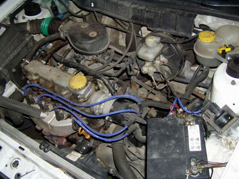

jaki to silnik ?
czy aby na pewno jest to C14NZ ? taka informacje jest na tabliczce pod maską ale jak np w maju kupowałem świece (koleś przeszukał katalog oczywiście) to się okazało, że u mnie były inne dwu a nie jedno elektrodowe, chociaż nie wiem czy to ma coś do rzeczy ? niewiem.gif
zdjęcie w załączniku
Dla mnie to wygląda jak C16NZ, a świece mógł ktoś jakieś inne po prostu założyć w nadziei na lepsze osiągi

A dla mnie to c14nz bo na kolektorze ssącym nie widzę EGRa. Ale zobacz po numerach silnika - pierwsze cyferki + literki dadzą Ci odpowiedź!
I koło filtra oleju jest odlane na bloku oznaczenie silnika np.wielkie cyfry 1,4 lub 1,6.
patrząc na to zdjęcie to wg mnie jest to c16nz przynajmniej wygląda identycznie jak mój
Dla mnie też.

to jest c14nz taki jak mój, różni sie tylko inna kopułką. Z tego co wiem to właśnie były dwa rodzaje kopułek taka jak Twoja i troche mniejsza jaką ja mam w swoim.
hehe swoja droga fajne masz kable WN, mozna wiedziec jakiej firmy ? grinser006.gif
mam świece dwuelektrodowe
no może nie do końca mój, bo wydaje mi się, że ten z fotki ma inną puszkę od filtra powietrza i inna pokrywa zaworów hmm.gif

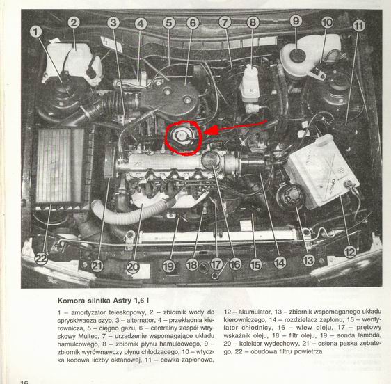

14NZ, od 16NZ różni się na pierwszy rzut oka tylko obecnością EGRa w tym drugim (zaznaczony czerwonym kółkiem na rys. powyżej)

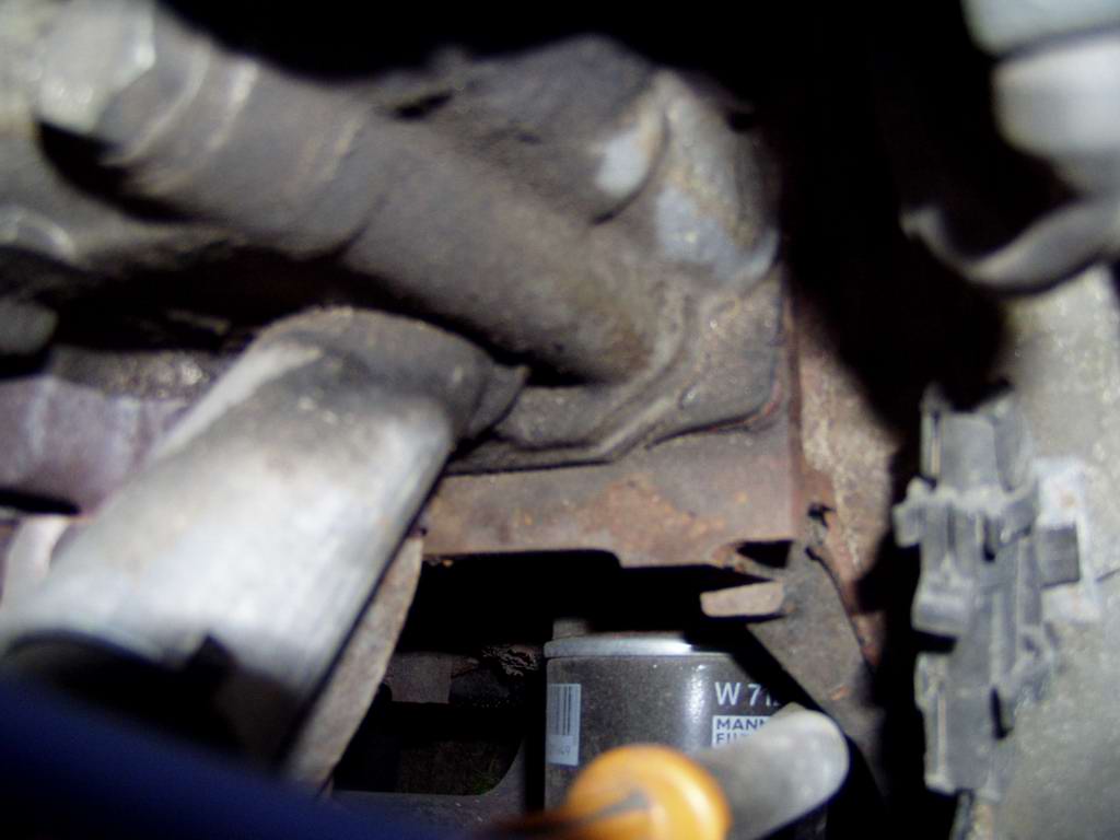

no dzisiaj znalazłem, jest numer silnika tylko w innym miejscu niż myślałem, jest z prawej strony filtra oleju, mam na 100% C14NZ
