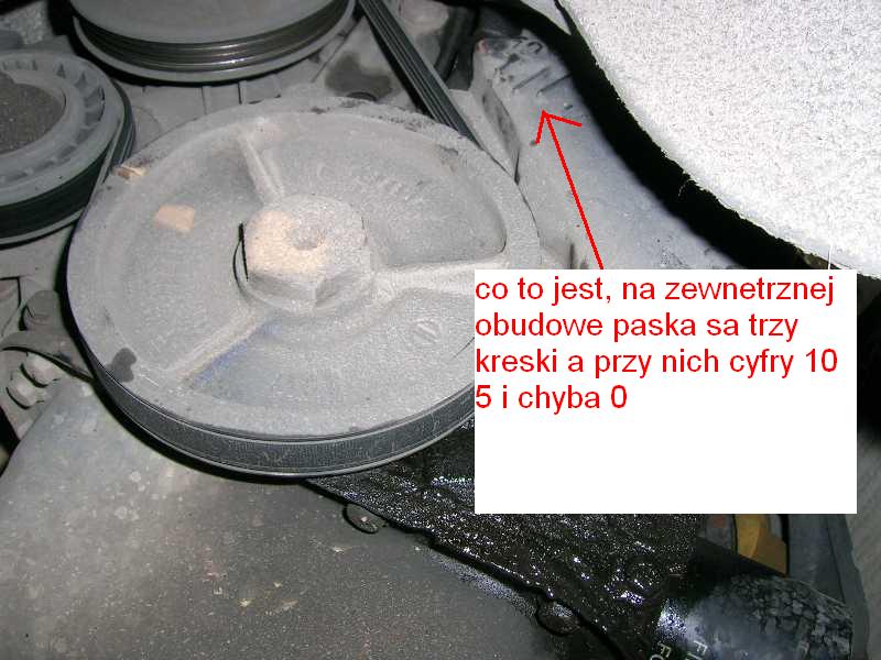

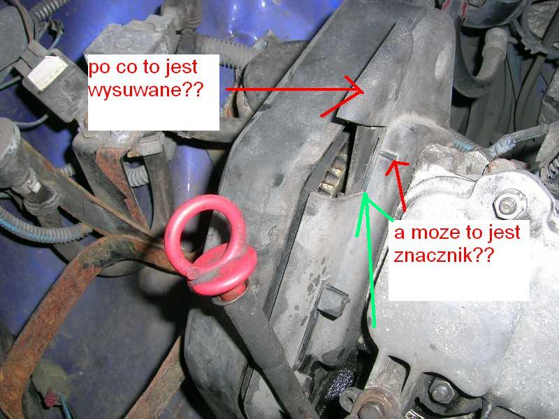

chcialem dzisiaj zrobic ta uszczelke pod glowiczka, ale przerazil mnie rozrzad, oblecial mnie strach na sama mysl ze moge zle ustawic i bede mial powtorke z przeszlosci - remont glowicy po zerwaniu paska.
a wiec powiedzcie mi, znacznik na kole to widze, ale gdzie jest znacznik na obudowe?? po co to cos jest wysuwane??

Na tym wysuwanym jest znaczek(to wystające) - wg którego ustawiasz koło wałka rozrządu(tym wcięciem) i ma się pokrywać ze znaczkiem na kole pasowym w lini prostej spineyes.gif
> Jak coś zamotałem to proszę mnie poprawić
czy mowimy o tym wcieciu co zaznaczylem zielonym kolorem na fotce ponizej??
> ponizej??
Nie, mówimy - o tym znaczku, który ma sie pokrywać z wcieciem na kole rozrzadu.
Fioletowa strzałka

ok, pokryje sie, a dolne kolo z czym ma sie pokryc??

Dolne ze znaczkiem na obudowie ( tam co masz te cyferki , 10, 0, itd), ale zaznaczam, że nie pamiętam, z którym spineyes.gif
A potem to wszystko ma być w linii prostej z górą...

... no chodzi mi o to, że znak z dolnego koła mają być w linii prostej ze znaczkiem od wałka rozrządu( i tego "cycka" z obudowy górnej)
Poprostu jak bedziesz patrzył z góry, czy z dołu to ma być w linii prostej spineyes.gif

jeśli chodzi o ustawienie wału korbowego to najdokładniej i najprościej jest ustawić je na znak na kole zamachowym . Pod termostatem jest taka dziura z zaślepką , tam zą 3 znaki 10 , 5 i 0 stopni (0 to ten najblizej chłodnicy). a na kole zamachowym jest naciecie lub takie wgniecenie od kulki - takie kołeczko)
> niestety nie dysponuje zdjeciami zeby to pokazac
> pozdr

znaczek na pasowym sie ustawia albo na przeciw znaczka na kadlubie albo na przeciw znaczka na kole rozrzadu - zaleznie od silnika
jezeli przy kole zebatym walu rozrzadczego nie ma na kadlubie zadnego znaku, znaczy ze znak na tym kole ustawic nalezy na przeciwko znaku jaki jest wybity na kole pasowym.

Po co tyle zachodu? Ja to robię tak. Odkręcam świece, przekręcam wałem aż jeden z cylindrów będzie w GMP, później na kołach rozrządu robię małe znaczki poglądowe w stosunku to obudowy i ściągam pasek. Nowy ma prawie tak samo pasować (prawie, bo stary pasek trochę się wyciąga) i wszystko bangla. Jak pomylisz o jeden ząbek to będzie duża różnica i nie da się tego nie zauważyć.
czyli tak zeby ustawic rozrzad:
znaczek zaznaczony czerwona strzalka
ustawiam na kreske z wartoscia 0
nastepnie odslaniam okienko
i patrze czy znaczek na kole walka rozrzadu pokrywa sie z wglebieniem zaznaczonym zielona strzalka.
jezeli tak sciagam obudowe odkrecam to kolo
