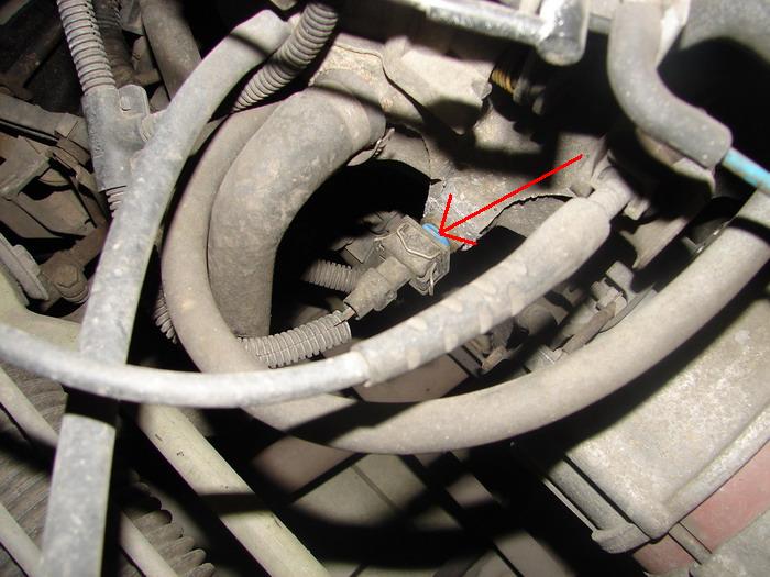

Na ten od wskaźników szykuj klucz 10, na ten od kompa chyba 17(a może 13... spineyes.gif).
Wymiana jest prosta, odkręcasz i jesteś cały spięty bo musisz szybko zatkać palcem otwór coby płyn nie uciekał. zlosnik.gif
Foty:

Uważaj żebyś za mocno tego mniejszego nie dokręcił bo się urwie...
Ja mam za dużo siły (chyba zlosnik.gif) i niestety resztka czujnika została w kolektorze...

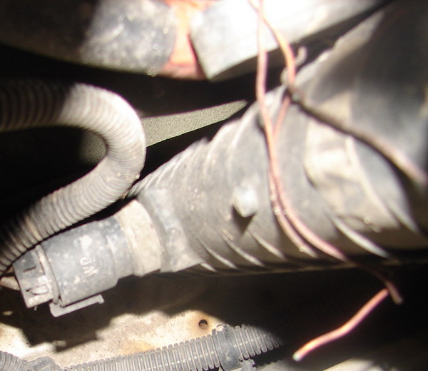

to jest chyba czujnik do chłodnicy ( załączający wentylator) ,ale mogę się mylić.

Lelek, a nie zapodałeś koledze tego czujnika od chłodnicy.
A bo kurna źle doczytałem smile.gif Myslałem, że chodzi mu czujnik na wskaźniki. Bo to nie czujnik tylko włącznik wink.gif

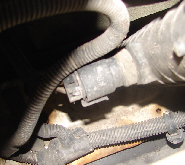

Włacznik, nr katalogowy: 1341030
Cena 20 zł
Umiejscowienie:
o i to wlasnie chcialem sie dowiedziec:) co ja bym bez Was zrobil wink.gif dziekuje, ps: gdzie ten włącznik jest?:) bo moge miec problem ze znalezieniem smile.gif chyba ze lelek daj nr telefonu smile.gif jak nie znajde to zadzownie smile.gif
No zobacz na fotę smile.gif Stoisz nad chłodnicą i patrzysz na jej lewą, pionową krawędź. Uwazaj, bo płyn będzie uciekał. Palcem nie zatkasz bo otwór wielki. Chyba, że masz palce jak yeti grinser006.gif

No u mnie akurat wlącznik wkręcony jest w plastik... wink.gif U Ciebie pewnie też.
Nie dość że te boki są plastikowe, to jeszcze uchwyty są na takich podkładkach gumowych.

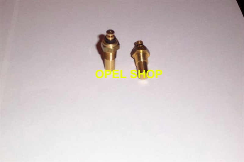

Wiadomo... nigdy nie moze byc wszystko poprostu normalnie... Pierwszy czujnik wymienilem... ten co daje sygnal na kompa, zas ten od chlodnicy co ja otwiera? oczywiscie byl 2 przewodowy, tylko wygladal zdziebko inaczej, niestety nie mam kabla do aparatu dlatego zamieszczam wlasne opracowanie graficzne:
- niebieski - pin
- czarny - pusty pin
Czujnik ktory mam ma piny rownolegle, zas moj widac jak... wiec jutro do sklepu na wymiane, ciekaw jestem co tam za nowinke uslysze

dokladnie taki jak zapodałeś, a gość w sklepie sprzedał mi taki jak pokazałem na Allegro, czyli wersja do Kadeta, spisze sobie symbol z Twojego posta i jutro pujde na wymiane
Zwróć uwagę, że ten z allegro ma owalne gniazdo, a ten z katalogu (który jak mówisz, że pasowalby do twojej wtyczki) okragłe.
Tak na marginesie, to ten z owalnym gniazdem (czyli ten z allegro) pasuje do wszystkich benzyniaków ale z klimatyzcją. Okrągłe są do benzyniaków bez klimy.
