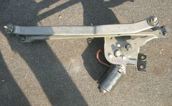

naprawiałem dokładnie te same objawy w sobotę:
2 sprawy do sprawdzenia:
1. silniczek: odłączasz wtyczkę, wykręcasz z mechanizmu, tam gdzie plastikowa obudowa płytki elektronicznej to odkręcasz na maxa aż ten plastik będziesz miała oddzielnie: na nim są od spodu 3 blaszki: papierkiem ściernym je czyścisz i odginasz delikatnie blaszki żeby na pewno dobrze kontaktowały, potem te kółko kręcące się po którym one chodzą czyścisz ze smaru i smarujesz świerzym i skręcasz i na 99% silnik będzie chodził jak trzeba (sprawdź na samym silniczku podłączonym)
2. ramiona:
po wyjęciu silniczka sprawdź czy luźno chodza - jak dasz radę bez trudu jedną ręką obrócić to jest OK i nie rusz, a jak nie (co obstawiam że raczej tak jest) to musisz je wyczyścić:
"Przy trzpieniach znajdują się takie małe zapinki, które należy zdjac (cieniutkim śrubokrętem - DZIDA) i najlepiej (TYLKO I WYŁĄCZNIE !!! - DZIDA) przez nakręconą nakrętkę na trzpień wybić go z gniazda. dobrze wyczyścić papierkiem ściernym (drobnym) i nasmarować.
Poskładać w odwrotnej kolejności."
i jeszcze jedno - jak założysz silniczek do mechanizmu i będziesz zakładac ramię mechanizmu na ośkę silniczka wycieraczki to te ramię musi być jak najbardziej wyprostowane bo inaczej po włączeniu wycieraczki ta się najpierw cofnie a potem pojdzie do przodu (jak na załączonym zdjęciu)
UWAGA UWAGA: podczas testów silniczka z założonym mechanizmem a jeszcze przed włożeniem go do samochodu nie trzyma go - połóż go jakoś pod maską - ja trzymałem i mi kciuk wciągneło biglaugh.gif i mi kawał paznokcia w kciuku wyrwało frown.gifbiglaugh.gif
Dziekuje za wyczerpujacą odpowiedz love_4.gif A paluszek sie zagoi do wesela zlosnik.gif
