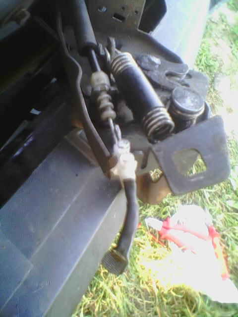

Ze względu na to ze ja to mimo wszystko często otwieram maskę ,a ostatnio cos mi nie domagała..postanowiłe poddac ją regulacji i .........(lub może w jego czasie) niewiem.gifnastąpił całkowity zonk wrrr.gif
No cóż zawsze cos kiedyś sie zużyje, ale jak sie okazało to rdza ją zjadła ,a dokładnie miejsce w którym ta linka jest zaprasowana z koncówką mocującą do zamka i korozja spowodowała usterkę Linka pękła i koniec.

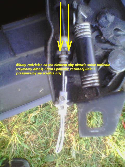

Niestety sytuacja miała miejsce gdy maska była zamknięta wiec nie obeszło sie bez uniesienia auta i sposobem(znanym wprawnym mechanikom)otworzeniem maski-wtedy też wykonano prowizoryczne awaryjne otwieranie.(na zdjęciu widoczny srebrny drut łapiący koniec dzwigni na którą działa pancerz)

Pomyślałem i ....udałem sie do sklepu rowerowego zakupiłem linkę hamulca ręcznego od roweru-tył zbliżoną -a może jednakową co do średnicy cfaniaczek.gif naoliwiłem i wsunąłem w pozostający wciąz w aucie pancerz - końcówka pasuje do rączki jedynym utrudnieniem stało sie mocowanie w zamku-zatrzasku
ale tu też można skorzystać z kostki elektrycznej 2,5mm2 jest wręcz idealna - aby zabezpieczyć końcówkę zastosowano izolację termokurczliwą całość ładnie wyregulowano ,oczyszczono i przesmarowano
Proszę to nie tajemnca bo i tak wiekszosć ma(mam nadzieję) tam czujniki alarmu......
Przez otwór wzdłuż pancerza
przesuwając sie-i prowadząc drut po pancerzu trafiamy zawsze na 100% i usłyszymy charakterystyczny strzał odblokowanego zamka waytogo.gif
