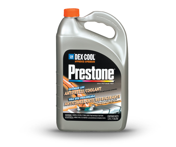

żółty jest produkowany np. przez Prestone , jest mieszalny z większością płynów wg zapewnień producenta

Polecam Prestone - płyn mieszalny z wszystkimi rodzajami płynów do chłodnic.
> chłodnic.
cena? jakie opakowanie? litr , dwa?
> chłodnic.
nie wszystkie płyny Prestone są mieszalne ze sobą np. ten.
