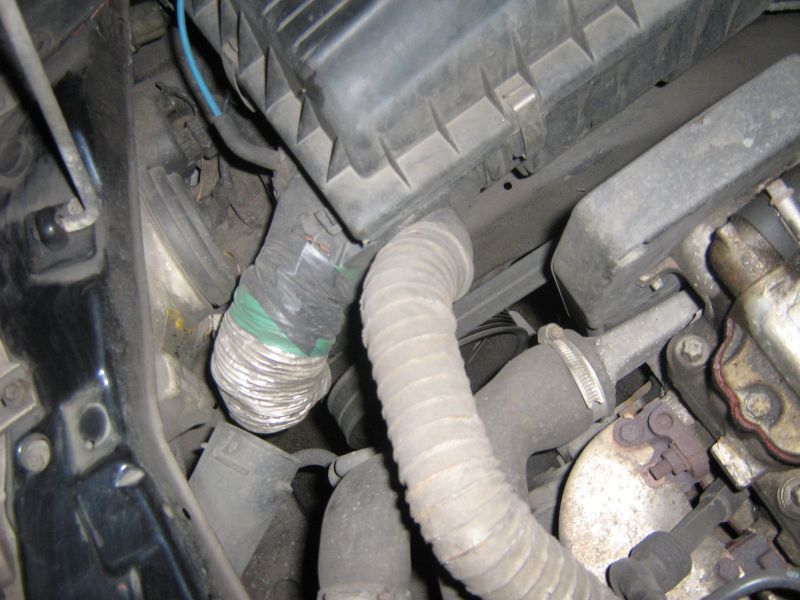

Masz w atrapie z przodu zaślepkę w miejscu gdzie zaczyna się chwyt powietrza do filtra?
a co ona daje??
A to daje, że podczas jazdy powietrze nie jest wpychane do dolotu. W przeciwnym wypadku następuje zubożenie mieszanki w chwili wrzucenia luzu, lambda o tym informuje ECU, który wali paliwkiem w celu zrównoważenia mieszanki. Zanim biedak załapie, że za dużo wtrysnął to silnik trochę popędzi ponad przeciętną.
Coś takiego jak odwrócona faja przy jeździe na LPG.
Aczkolwiek wcale nie to musi być przyczyną wysokich obrotów 270751858-jezyk.gif

W atrapie z przodu gdzie zaczyna sie chwyt powietrza niema zaslepki ale jest zdjete kolanko Jak zakładali gaz to mowili ze tak musi byc A mozliwe ze przy przepustnicy jest słaba uszczelka i tam łapie powietrze i dlatego sie tak dzieje?
