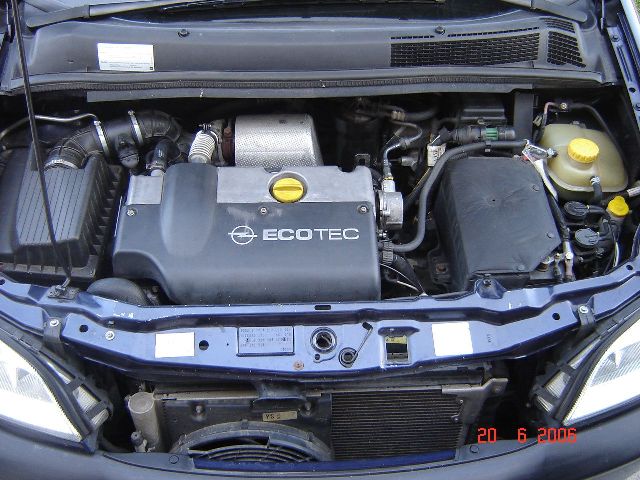

Mam pytanko jak w temacie, nie wiem gdzie sprawdzić poziom oleju we wspomaganiu, szukałem trochę pod maską ale nie znalazłem icon_rolleyes.gif

W Asterce to zbiorniczek jest głęboko schowany za silnikiem, przy przegrodzie, z lewej strony pomiędzy turbo a przepływomierzem.
Myślę, że w Zafirze jest tak samo

Heh to ciekawe jak się tam do niego dostać, może ktoś kto ma/miał Zafirę udzieli jakieś wskazówki?

Spróbuj od spodu, z kanału. Korek zbiorniczka jest z trzpieniem na którym widać poziom oleju. Więc wystarczy żeby ręką sięgnąć.
Ale jak masz osłonę pod silnikiem to nie wiem czy dostaniesz

sięgnij ręką za rurą doprowadzającą powietrze od filtra do silnika
tam u dołu nad przekładnią kierowniczą powinien być zbiornik z płynem do wspomagania
