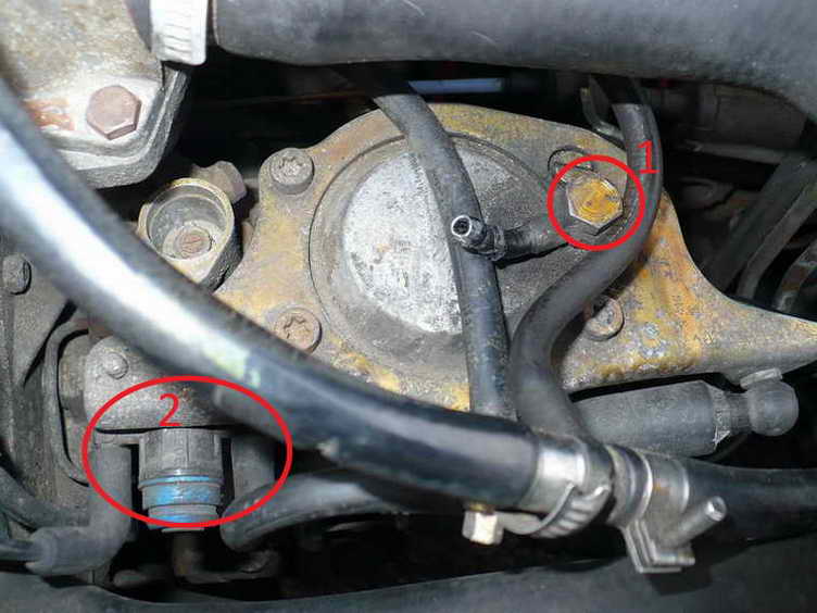

Witam. Po ostatniej wizycie u mechanika w zwiazku ze spadkiem obrotów na jałowym, pan podkrecil mi chyba wlasnie (miedzy innymi) srubke z dawka paliwa. Astra dostala kopa ale torche wiecej kopci i spalanie lekko wzroslo. Dlatego chcialbym sprobowac sam wyregulowac dawke zeby nie byla az tak duza a nie widze sensu zeby jechac do neigo z taka pierdola. Tu pojawia sie problem bo jest kilka srub przy pompie z nacieciem na srubokret dlatego dla pewnosci chcialbym zapytac ktora to jest dokladnie, nr 1,2,3 czy moze 4? Wiem tyle ze sruby zaznaczone w kolku odpowiadaja za regulacje jalowego na zimnym i cieplym silniku. Bede wdzieczny za pomoc i jesli to mozliwe to ciekaw jestem do czego sluzy kazda z tych srubek bo np patrzac na nr 1 i 2 wydaje sie ze nei maja na nic wplywy, na pierwszy rzut oka, ich dokrecanie nie popycha zadnego ramienia mechanizmu np(chyba ze 2 to ogranicznik)

Mialem kiedys Fieste 1.6D (bardzo dobre auto z reszta) Tam byla pompa Bosh, bardzo podobna do tej co na zdjeciu.
Do regulacji dawki sluzy oczywiście sruba nr 3. Uprzedzam tylko ze jest ona dosc "wrażliwa" tzn małe ruchy dają odczuwalny efekt. Najlepiej zaznaczyć sobie położenie przed rozpoczęciem grzebania.
Śruba 4 ustala dawke biegu jałowego. Śruba 2 ogranicza dawke maksymalna. Sruby nr 1 u mnie nie bylo wink.gif

Dzieki bartek_j, jutro sie pobawie z tym. A co do ustawiania pompy na maszynie to mam z tym zle doswiadzcenia bo ustawili mi tak ze pozniej mechanik musial poprawiac juz w samochodzie. Najlepiej samemu poprobowac bo przeciez kto lepiej jak nei uzytkownik czuje roznice jak dzialalo wczesniej a jak dziala teraz:) (oczywiscie nie zawsze)
